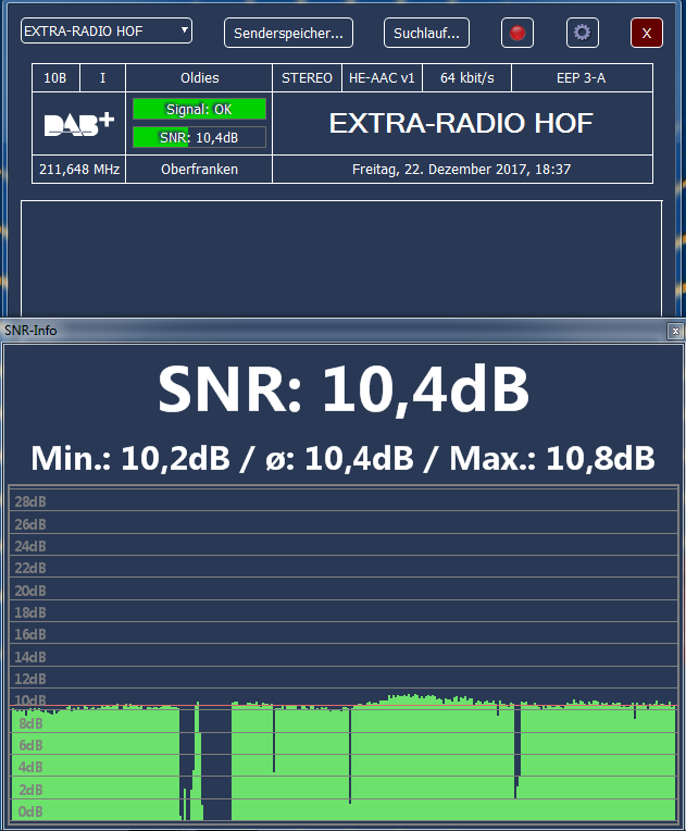

Ich habe seit etwa dem 09.12. vorigen Jahres üble Störungen im gesamten DAB Band III. Der Ortssender Gera ist natürlich nicht betroffen, dazu ist das Signal zu stark. Die Störungen treten vorwiegend zwischen 16.35 und 18.35 Uhr auf, aber eben nur zu jeder halben Stunde etwa bis zu 10 Minuten lang. Ich habe da mal zum anschauen einen Schnappschuss angehängt.
Heute ging der Spaß nun schon 12 Uhr los, für eine Stunde. Das hat nun das Fass zum Überlaufen gebracht und ich habe die Sache der BNetzA übergeben, ich werde berichten.

Die Stoerungen hier bei mir sind jeden Tag bis ca. 18 Uhr, ausser an Wochenenden, immer wenn mein Nachbar in seinem Haus irgendwelchen Elektroschrott anschaltet. Vermutlich ein Internetradio bzw. die dazugehoerige WLAN Verteilung. Ich glaube er macht das ueber diesen 230V Steckdosen Muell. Abends dann ist es ein TV von einem anderen Haus, grossflaechiges HF Rauschen von K7 bis K12.
Die Stoerungen, wie im Qirks Bild zu erkennen, sind gepulst, von K6 bis K11 und kosten ca. 6dB SNR bei allem was ueber die Suedostantenne empfangen wird.
Wirklich freien Empfang, bei dem der Verstaerker mit nur 0,7dB Rauschen noch Sinn macht, habe ich nur spaet abends und nachts.
