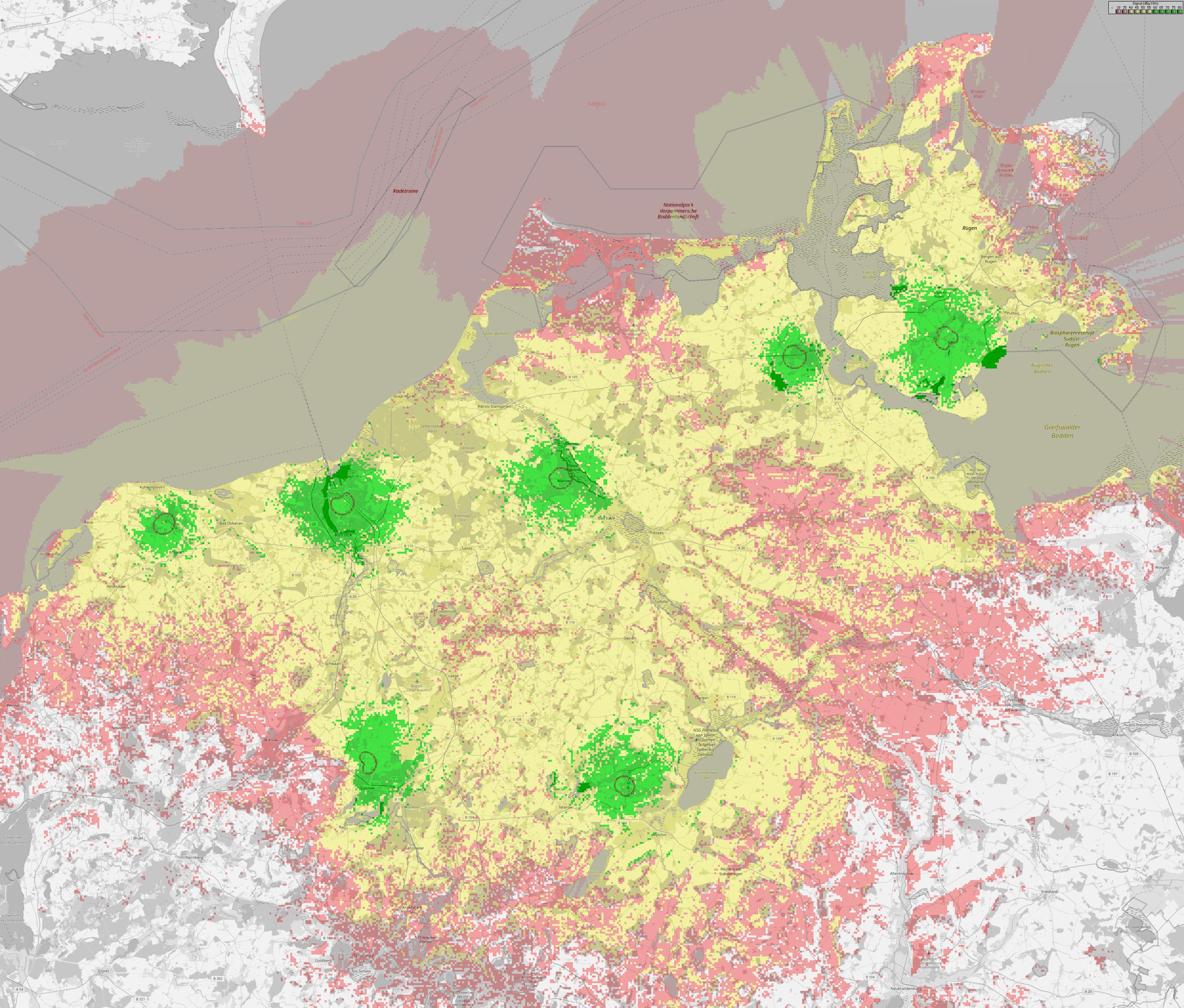

Weiter geht's nun mit den ersten Karten für den MV Nord-Mux.
Das Gebiet umfasst den anderen Teil des Landkreises Rostock, der Stadt Rostock sowie den vollständigen Landkreis Vorpommern-Rügen.
Auch dies sollte zum bisherigen UKW-Gebiet gut passen.
Begonnen habe ich mit den drei Standorten Rostock-Toitenwinkel (2,5 kW, wie NDR), Güstrow (10 kW, stark gerichtet) und den bisher nicht genutzten Standort Kröpelin/Diedrichshagen (2 kW, gerichtet).
Für den NDR dürfte dieser Standort auch durchaus interessant sein, mal schauen ob er 2022 kommt.

Das Gebiet schließt sehr gut an den MV West-Mux an, sodass im Übergangsbereich auch guter Empfang möglich ist.
Anschließend habe ich noch Malchin mit 10 kW dazu genommen.
Als Antennendiagramm habe ich mich auch beim NDR orientiert, welches ja für den NDR HRO-Mux ab Herbst zum Einsatz kommen soll.

Eine gute Abdeckung für einen möglichen Start des Muxes hätte man wohl mit einer Kombination aus Rostock, Güstrow, Malchin, Marlow und Garz.
Alle weiteren Standorte würde man dann nach und nach aufschalten.

Die Koordination fuer Malchin, die seit Ewigkeiten in der BNA ist, ist fuer einen ganz anderen Standort, etwa 2,5km suedoestlich vom Hardtberg, der ab Herbst als Mast Neubau zum Einsatz kommen wird.
Die Antenne auf dem Hardberg wird zweigeteilt. West und Nord fuer den 11B sowie Ost und Sued fuer den 10C.
Nun kannst du dir aussuchen, ob auch der Privatmux dort teilen wird, was er, wenn man zur UKW Abdeckung gleich sein moechte tun muss. Als Sendeleistung bleibe mal bei 5kW. :-)
Garz als Einzelstandort ohne Stralsund wird nicht funktionieren. Nach meiner Kenntnis laesst sich der zukuenftige Kanal nur auf die NDR Antenne in Garz koordinieren. Die hat ca. 10dB Einzuege nach Westen, wo sich aber auch gleich der NDR Standort Stralsund befindet.

Sehe gerade, habe mich wohl voreher ungluecklich ausgedrueckt. Die derzeitige 10kW rund BNA Koordination fuer den 11B ist nicht der Hardtberg. Es wird aber auch fuer DAB der Hardtberg werden, von dem auch seit Jahren UKW gesendet wird.
Es hat lange gedauert, bis sich die DFMG durchgerungen hat den alten Mast zu erhalten und zu sanieren. Dann aber entstanden zusaetzliche Kosten, die die Sanierung doch unwirtschaftlich werden liessen. Also wurde ein Neubau beschlossen, was aber wieder neue Baugenehmigungen brauchte. Deshalb die jahrelange Verzoegerung der DAB+ Aufschaltung in der Gegend. NDR und BMux wollten schon vor 2 Jahren On Air sein.
