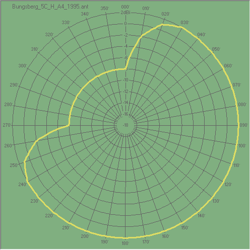

Der Bundesmux wird am Bungsberg demnächst auf eine neue Antenne umziehen und auch die Sendeleistung erhöhen.
Neuer Eintrag in der BNetzA-Datenbank:
5c_bungsberg.PNG [ 2.42 KiB | 4395-mal betrachtet ]
5c_bungsberg_ant.PNG [ 26.56 KiB | 4395-mal betrachtet ]

Interessant, dass der 5C auf gleicher Hoehe (208m) wie 9A aber horizontal koordiniert werden soll. Entweder eine Antenne mit beiden Polarisationen oder wie u.a. in Berlin h koordiniert und v gesendet.
 Betreff des Beitrags: Re: Ausbau des 1.Bundesmuxes 2020-23
BeitragVerfasst: Mo 26. Apr 2021, 12:22
Könnte sich auch um einen Fehler handeln.
Bei Daun-Firmenich für den 2. BuMux stand zunächst auch horizontal in der Datenbank.
Heute wurde das dann auf vertikal geändert.
