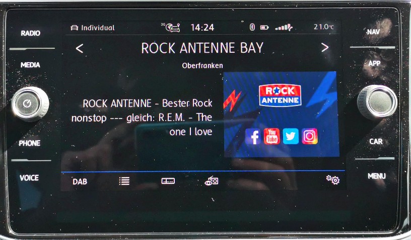

Beim Einschalten der alten ROCK-ANTENNE bei mir in Sachsen-Anhalt wechselte das Radio zum Kanal 10B Oberfranken und die Kennung änderte sich in ROCK-ANTENNE BAY. Aus dem Antenne DE Paket war dann das Programm selbstständig gelöscht und die neue Kennung ROCK-ANTENNE drin. Unterschiede im Programm konnte ich jetzt noch keine feststellen.

Das Short Label für "ROCK ANTENNE BAY" ist übrigens "ROCKANTB".
