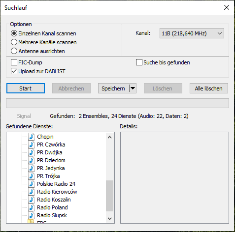

Na dann hänge ich doch gleich mal den 11B Polen dran der sonst bei mir immer NDR MV HRO ist. Heute mal Polskie Radio. Den speichere ich aber nicht ab da es sonst zu unübersichtlich für mich wird
11B Polskie Radio.PNG [ 27.53 KiB | 5263-mal betrachtet ]

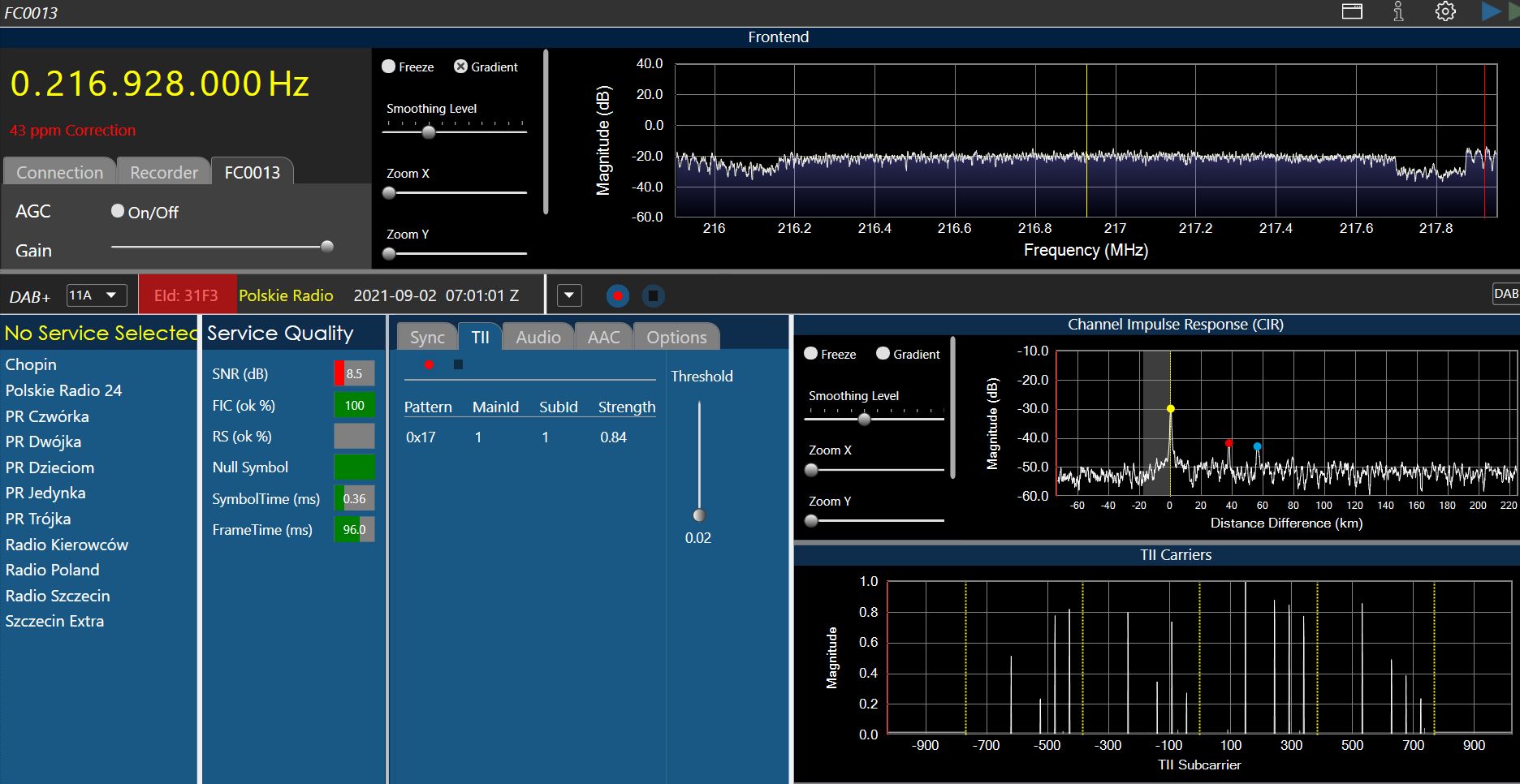

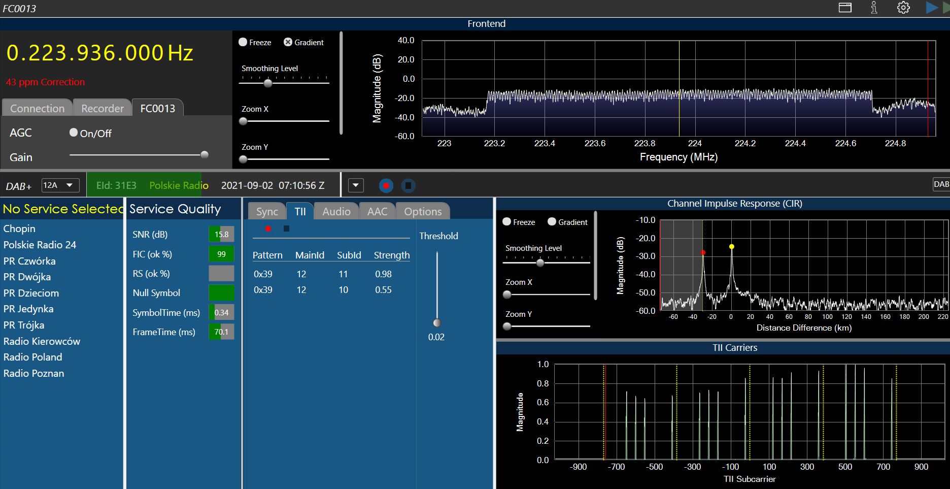

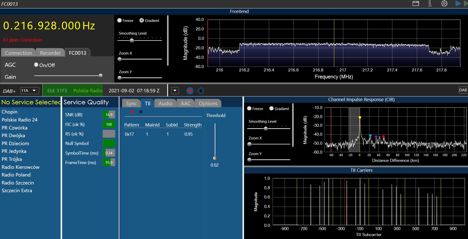

Neben Lipiany scheint der 11A nun auch aus Chrapowo zu senden. Auch zu Stargard kommt ab und zu ein passender Spike im CIR.
Der zweite noerdlichere 12A Standort hat den TII 1210.
11APolenmitStargard.jpg [ 204.6 KiB | 4540-mal betrachtet ]
11APolen.jpg [ 204.62 KiB | 4544-mal betrachtet ]
12APolen.jpg [ 208.76 KiB | 4544-mal betrachtet ]

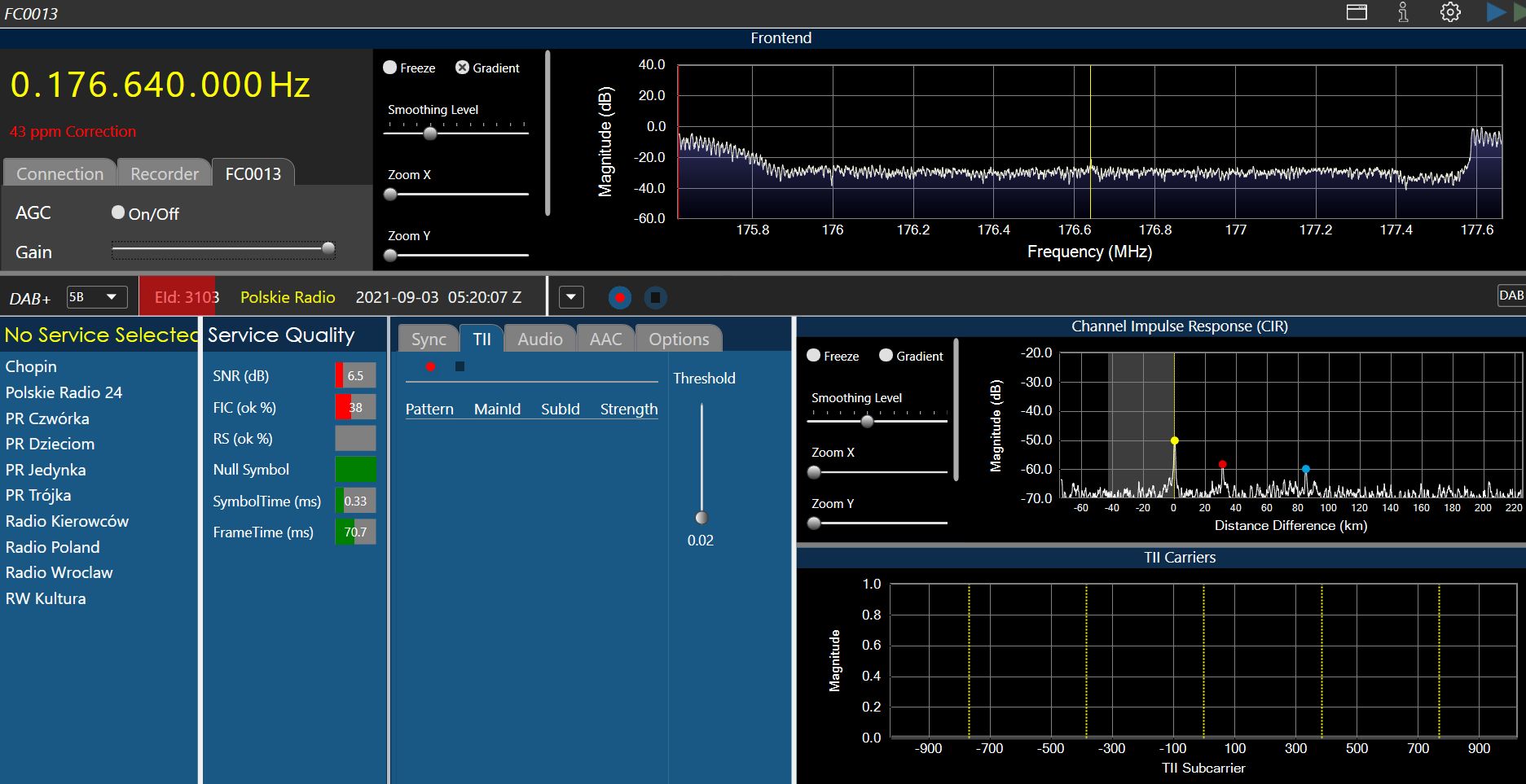

Erstempfang.
Polen5B.jpg [ 197.28 KiB | 4511-mal betrachtet ]

5B hat die Standorte Wroclaw und Polkovice
ausserdem gibt es noch 5B mit dem gleichne Namen "Polskie Radio" in Danzig,aber folgende Belegung abweichend:
Radio Gdansk
Radio Gdansk EN
statt Radio Wroclaw

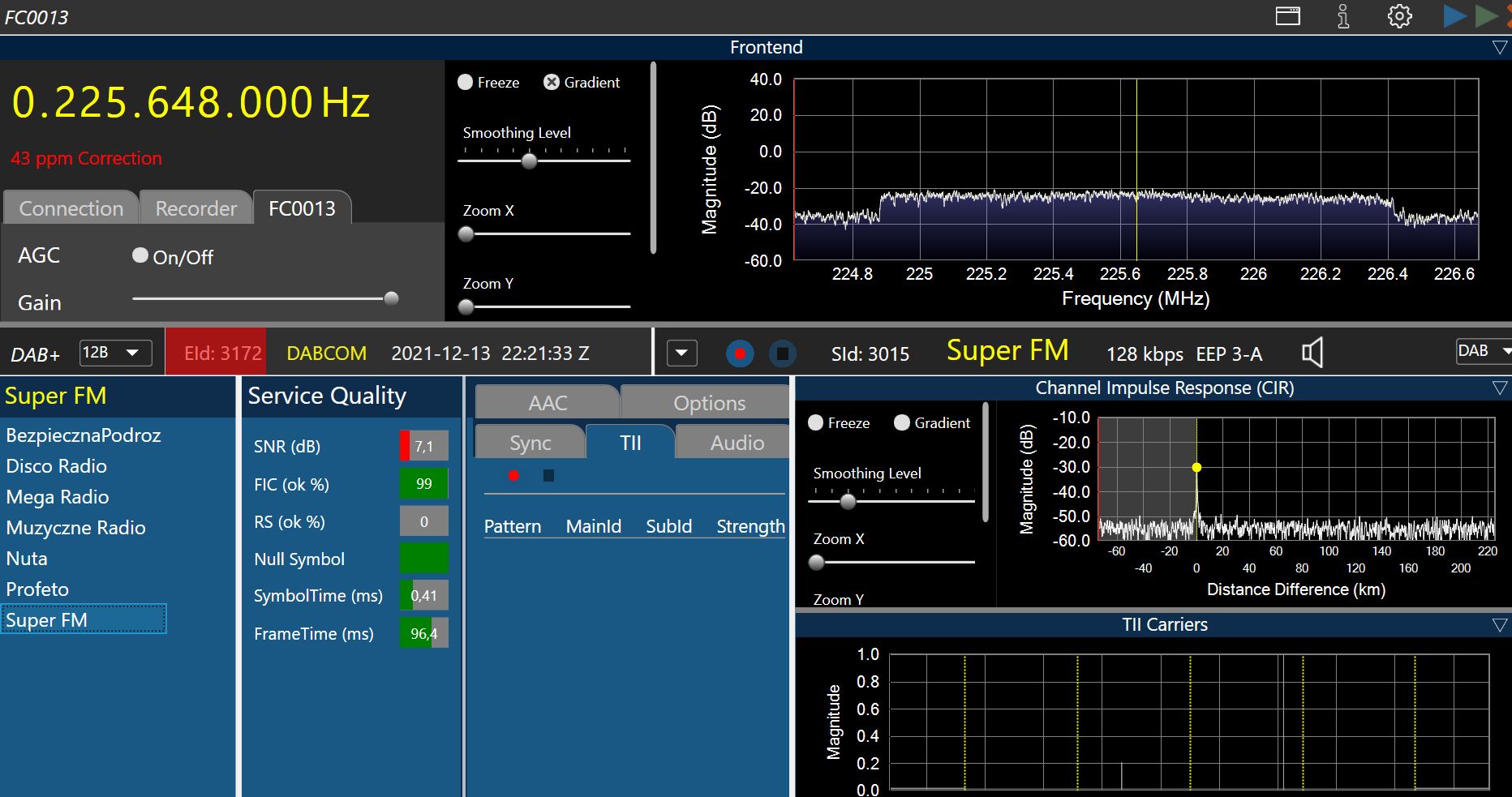

BeitragVerfasst: Di 14. Dez 2021, 00:26
Beiträge: 7583
Vom absoluten Pegel ist er hier gar nicht mal schlechter als Kolowo 11A.
Jetzt ohne Schwerin gibt er auch ab und zu nen Ton von sich.
Alle Programme haben 128kbps und PL3-A.
DABCOM12B.jpg [ 211.64 KiB | 4170-mal betrachtet ]
