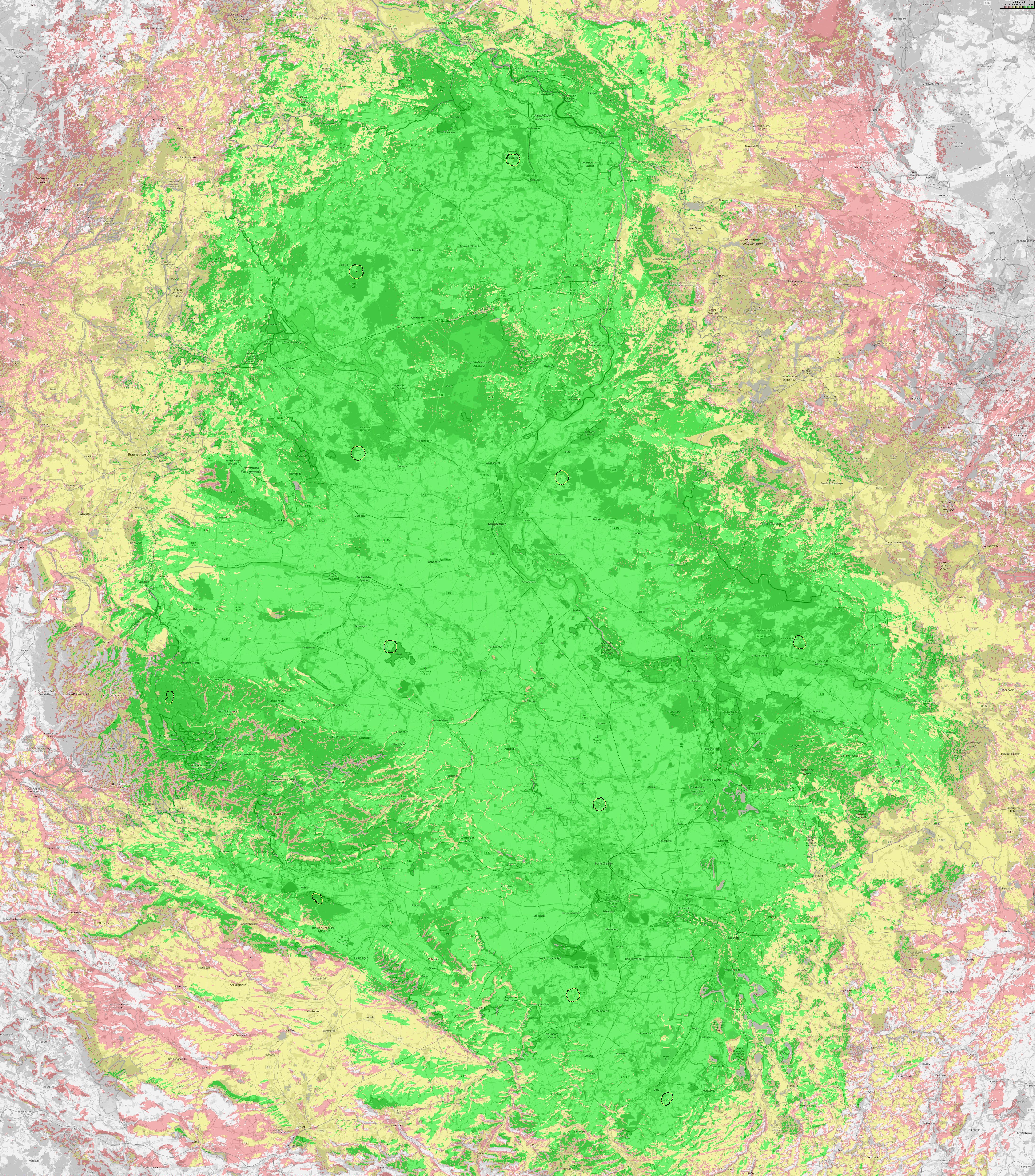

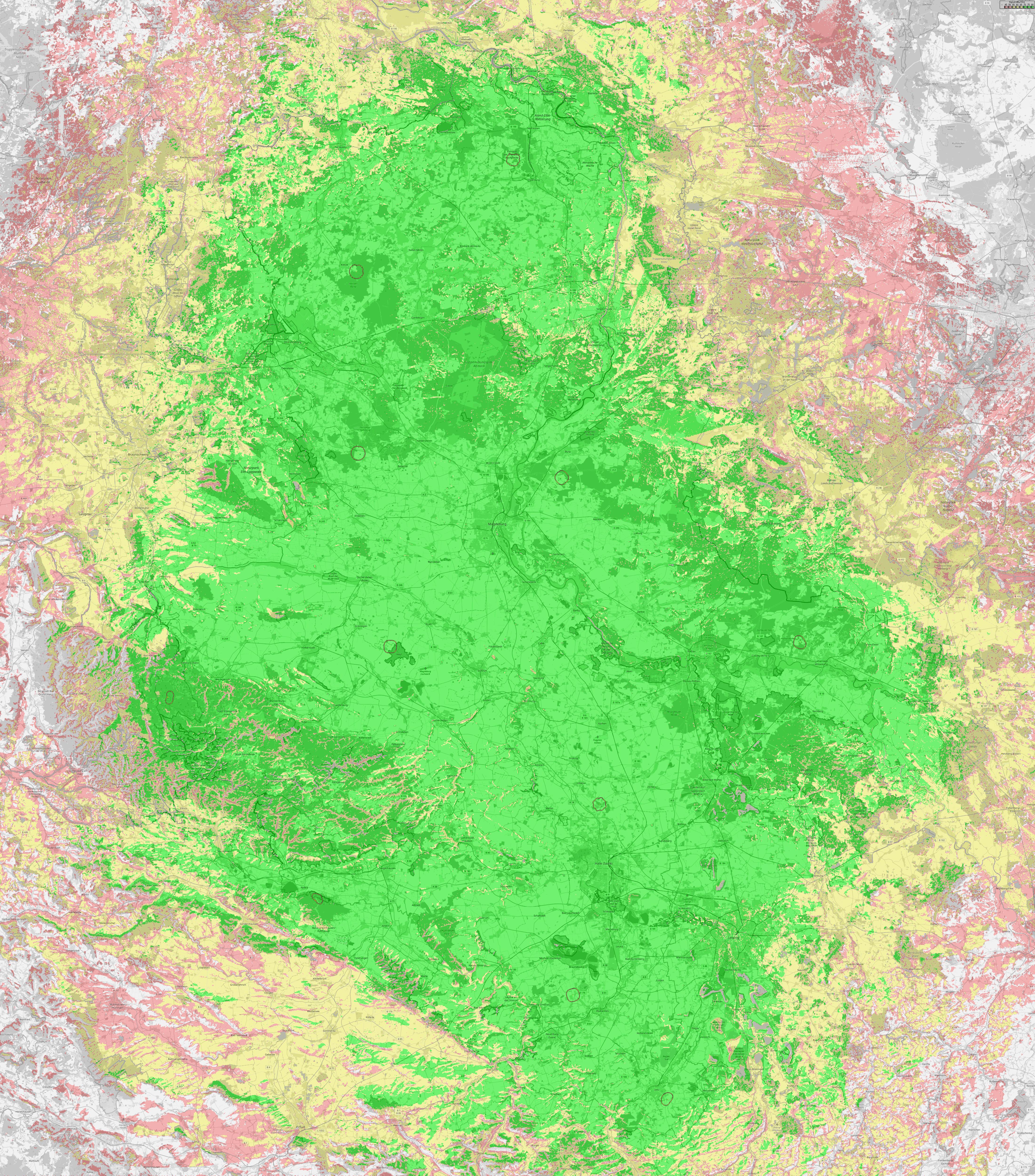

Zusammen mit Klötze halten sich die Auswirkungen der Leistungsabsenkung sehr in Grenzen.
Die größten Unterschiede gibt es außerhalb von Sachsen-Anhalt, was dem MDR somit ziemlich egal sein wird.
Bild 1 zeigt das geplante Netz mit Klötze und Erxleben, so wie Dequede mit 4,4kW.
Bild 2 ebenfalls, nur mit den aktuellen 9 kW von Dequede.

War aber auch nicht anders zu erwarten. 3dB Unterschied sind zumeist innerhalb der eigentlichen Versorgungsgebiete kaum auf den Karten zu sehen. Die Randgebiete liegen im Nachbarbundesland.
