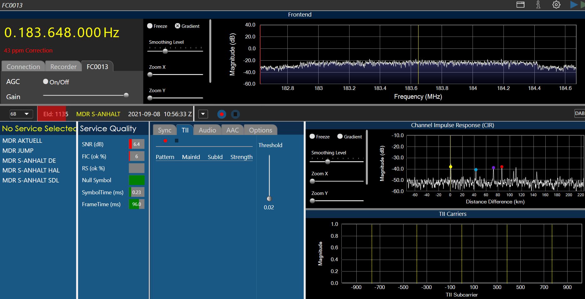

Heute loescht er sich wie so oft selbst aus, weil weit entfernte Standorte wie Schneidlingen hier staerker empfangen werden als Dequede. Im 9B beispielsweise dominiert Visselhoevede und nicht wie sonst Dannenberg.
Kloetze und Erxleben passen spaeter beide noch in das 75km Guardinterval zu mir. Alle anderen 6B Standorte wirken als Stoerer. Wird bei dir aehnlich sein.
6b.jpg [ 195.81 KiB | 3411-mal betrachtet ]
