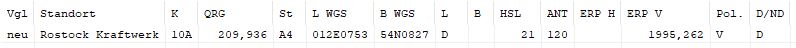

Heute taucht in der BNetzA-Datenbank der Eintrag für den nicht-kommerziellen Lokalmux Rostock auf.

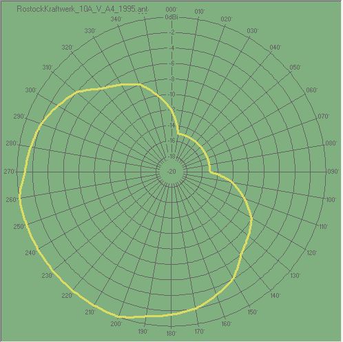

rostock_10a.JPG [ 16.78 KiB | 4683-mal betrachtet ]

rostock_10a_ant.JPG [ 52.8 KiB | 4683-mal betrachtet ]

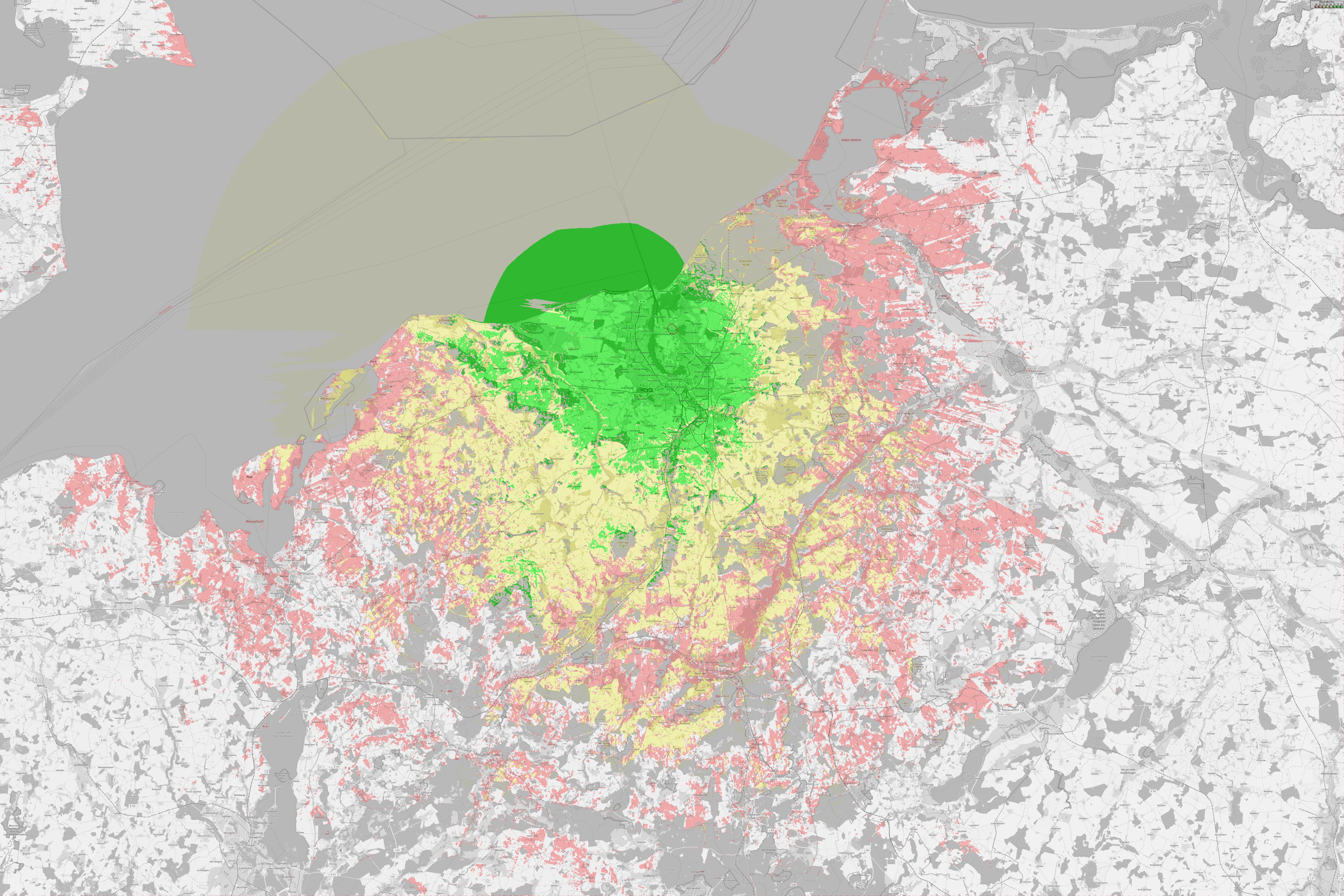

Hier ein Plot von Rostock 10A:
Rostock_10A_1Tx.jpg [ 2.96 MiB | 4667-mal betrachtet ]

Von dem mit 140 Grad relativ breiten 3dB Oeffnungswinkel her und sehr starken 15dB Vor/Rueck tippe ich mal auf eine einfache kleine LogPer Antenne. Die an sich guenstigste Installation. Theoretisch muesste es bei mir trotz der Einzuege nach NordOst noch gerade so fuer Empfang reichen. Krummendorf hat immerhin satte 28dB SNR und mehr als 20dB weniger erwarte ich nicht. Das wird spannend, der Mast daempft leider noch zusaetzlich und der HH Turm in Hamburg ist auch oefters darunter. Moorfleet an vertikaler Antenne weniger. Im Sommer ist dann fast staendig Kanal 10 aus Schweden drunter. Trotzdem gut so, denn 10A mit Pegel wie 11B haette mir neben 10B Pritzwalk auch den 9D DX aus Luebeck kaputt gemacht, der doch oefters geht.
