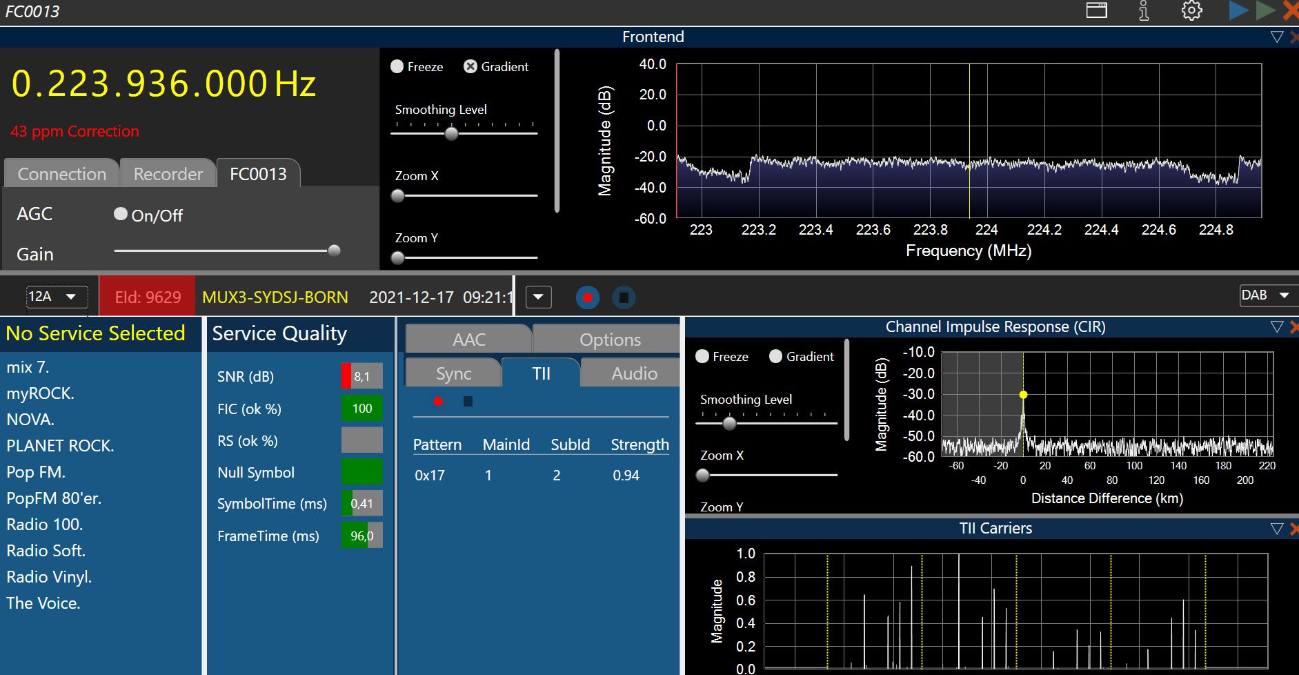

Auf Bornholm nix neues, ausser das nun alle Programme einen Punkt hinter dem Namen haben.
12aRoenne.jpg [ 212.88 KiB | 3531-mal betrachtet ]
