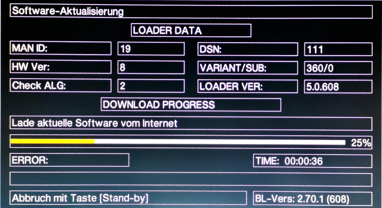

Es gibt ein Update für den DigiPal DAB. Auch ähnliche Geräte wie der DigiPal ISIO HD haben eines bekommen.
Das ganze kann auch am Gerät selbst ausgeführt werden. Im Radio Menü gibt es ein neues Bild und die Schrift ist nun flüssig. Das ganze Gerät ist deutlich zackiger geworden und bringt neue Menüs hinzu. Die Webfunktion könnte aber besser sein, nicht zu vergleichen mit einem PC oder Handy.
DigiPal DAB Software Prozeß_copy_1305x710.jpg [ 228.01 KiB | 10797-mal betrachtet ]

Nabend in die Runde. Ich habe auch den Digipal DAB+ mit der Softwareversion 2.72.0.10(4263)-111.
Mein Problem, ich bekomme den Receiver nicht auf die Version 2.82.0.3.(4612)--1 aktualisiert.
Wenn ich auf den Link von Pomnitz26 klicke, gelange ich zwar auf die Seite von Technisat, aber beim Punkt "Downloads" befindet sich kein Unterpunkt mit "Gerätesoftware" und dem dazu gehörigen Update, so wie es z.B. bei anderen Geräten von Technisat der Fall ist.
Auch den Receiver auf Werkseinstellung zu setzen und eine Neuinstallation brachte nicht den gewünschten Erfolg. Ebenso die manuelle Suche über das Menü schlug fehl.
Wie bekomme ich nun das oben erwähnte aktuelle Softwareupdate für meinen Digipal DAB+??? Auf der Technisathomepage augenscheinlich nicht mehr :?
