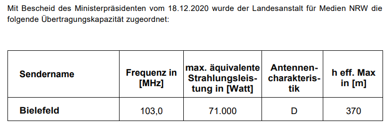

Sofern im GfK noch was frei ist, wäre das natürlich theoretisch möglich.
Nach dem GfK folgt jedenfalls direkt DAB:
http://fmlist.org/images/Bielefeld_Hnenburg2.jpg
Allerdings auch nur Theorie, denn laut der Ausschreibung der LfM liegt die effektive Höhe für Bielefeld bei nur 370m. Hünenburg liegt laut FM Scan bei rund 310m, bleiben also 60m Masthöhe übrig.
Das kannst du so nicht rechnen. Die HAAT ist nicht Fußpunkthöhe + Antennenhöhe am Masten, sondern ist bezogen auf die Umgebung (ich glaube bis zu 10km oder so) und beschreibt einfach, wie exponiert die Antennen gegenüber der Umgebung sind. D.h., wenn die Hünenburg an sich schon recht exponiert ist, fließt das auch in die HAAT mit ein.
Diese 370m entsprechen 1:1 der schon ewig koordinierten und bisher genutzten HAAT (also für Fußpunkthöhe 310m und Antennenhöhe 157m).
So Pi mal Daumen kommt das ja auch hin: Bielefeld-Stadt liegt ca. auf 110m. Die Antennen haben mit 310m+160m also 470m Gesamthöhe. 470-370 = 100m.
Ich denke, die in der Ausschreibung zu findenden Daten entsprechen schlichtweg dem, was international koordiniert ist. Real können die Verhältnisse aber anders sein.
