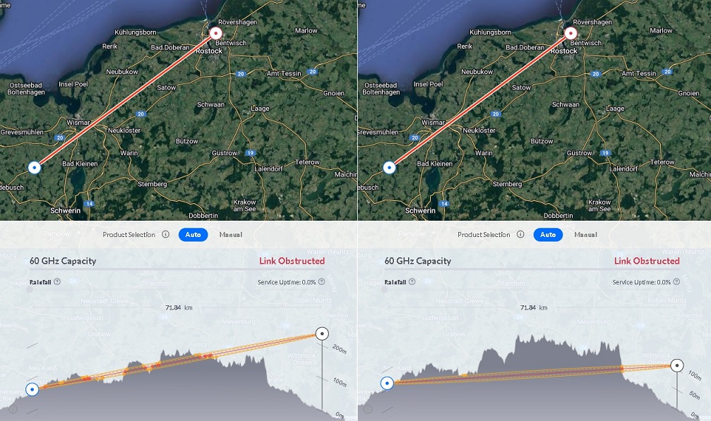

Guckst Du Geländeprofil:
Gelaende.jpg [ 249.35 KiB | 3300-mal betrachtet ]
Also, auf nach Bartenshagen und mit Schäufelchen Hügel wegbuddeln.
BeitragVerfasst: So 19. Jun 2022, 22:12
Beiträge: 109
wie schrieb schon jug: Antennenhöhe macht Reichweite

so, nun ist der Sender wieder aus.. wann gehts weiter?
BeitragVerfasst: Mo 20. Jun 2022, 08:33
und genau weil DAS so ist (Höhe!) wollte ich heute eig. nochmal auf eine Anhöhe krachseln.
