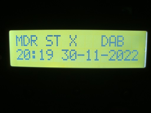

der MDR hat ein neues Programm im 6B aufgeschaltet.
Station X oder Studio X. Programmtyp "Oldies Musik" :roll:
im Übrigen hängt die Uhrzeit im 6B eine Stunde zurück.

 Betreff des Beitrags: Re: Infos vom MDR
BeitragVerfasst: Do 1. Dez 2022, 00:15
Wie Du im Beitrag bei mir siehst stimmt die MDR Zeit im Kanal 6B. Wahrscheinlich ist das Signal zu schwach und das Radio hat die GMT Zeit nicht passend einordnen können.
