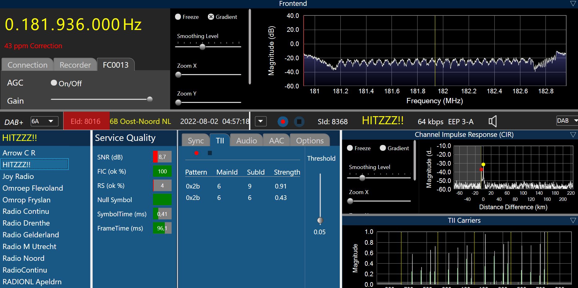

BeitragVerfasst: Di 2. Aug 2022, 07:02
Beiträge: 7751
Nächster Wechsel, Markelo von 6B auf 6A.
Ist das dieser hier? Multiplex wurde noch nicht umbenannt im Multiplexer. ;)
Schoene NL Tropo heute frueh, vor Ruegen.
6Anl.jpg [ 221.73 KiB | 3053-mal betrachtet ]
