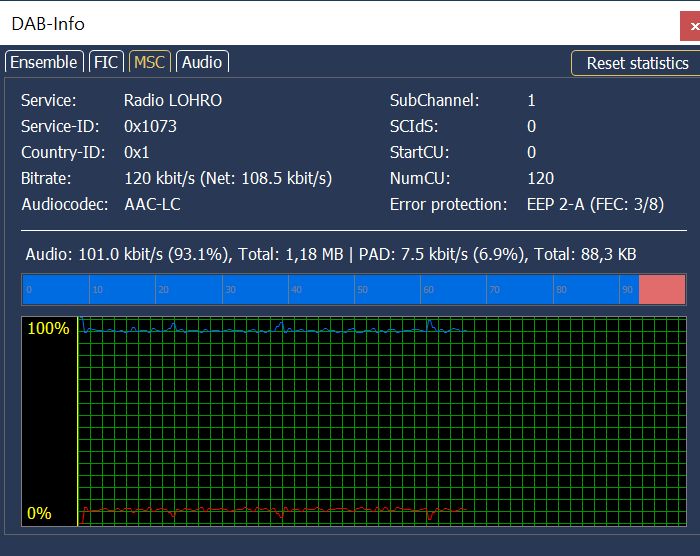

BeitragVerfasst: Do 22. Sep 2022, 22:52
Beiträge: 7674
Ja, jetzt macht er es so wie es soll. ;)
Audio konstant bei 101kbps und PAD bei 7kbps. Ladezeit des 24kB Fotos ist 35s. Das 17kB Logo ein klein wenig schneller. Die Wechsel der Bilder sind am ganz kurzen Peak zu sehen.
Lohro muss nun aufpassen, dass alle Fotos immer in etwa gleich gross sind, um die 20kB. Ein kleines 5kB beispielsweise wuerde das vorherige Bild sonst immer zu schnell ersetzen.
PAD_3.jpg [ 79.39 KiB | 3163-mal betrachtet ]
