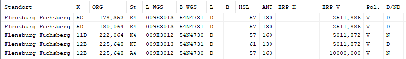

BeitragVerfasst: Sa 8. Apr 2023, 16:12
nach meinem Empfinden kommen 5C / 5D bislang nicht von der neuen Antenne auf 160 Metern sondern derzeit noch aus 130 Metern. Grundlage dafür ist der Empfangspegel von letztem Juni, da gab es was den 5D betrifft diese Woche

 Betreff des Beitrags: Re: Antennenumbau Flensburg beginnt
BeitragVerfasst: Sa 8. Apr 2023, 16:26
Beiträge: 5461
Das war auch so zu erwarten, schließlich hat man den 5C & 5D bislang nicht für die neue Antenne koordinieren lassen.
