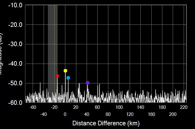

ich frage mich ob Stendal (163 Grad) möglicherweise schon läuft und hier mit eingefangen wird zusammen mit Dequede (164 Grad) heute bei den angehobenen Bedingungen? das würde einen gewissen SFN Effekt geben. auch bei starkem Tropo (also nur Dequede oder Brocken) komme ich im 6B sonst nie über 6-8 Balken hinaus. das Signal ist schon außergewöhnlich stark. selbst der stärkere 6C vom Drachenberg kommt da nicht ran. der 6C vom NDR ist seitdem er dort hinüber gewegselt ist, IMMER stärker gewesen als der 6B vom MDR.
der MDR Mux spielt heute fast aussetzerfrei sogar indoor an einem Pure Gerät

Es sind neue Standorte zu sehen. Der rote, rechts neben Dequede, muesste Stendal sein. Ist aber ohne Tropo von hier aus nicht klar zu sagen, da der mdr im Norden, ausser Dequede, wegen dem Brocken mit sehr starkem Vor/Nachlauf arbeitet.

der MDR 6B performedt auch heute Nachmittag (Stand:16 Uhr Ortszeit) sehr gut bei mir. geht besser als der eig. stärkere 6C.
