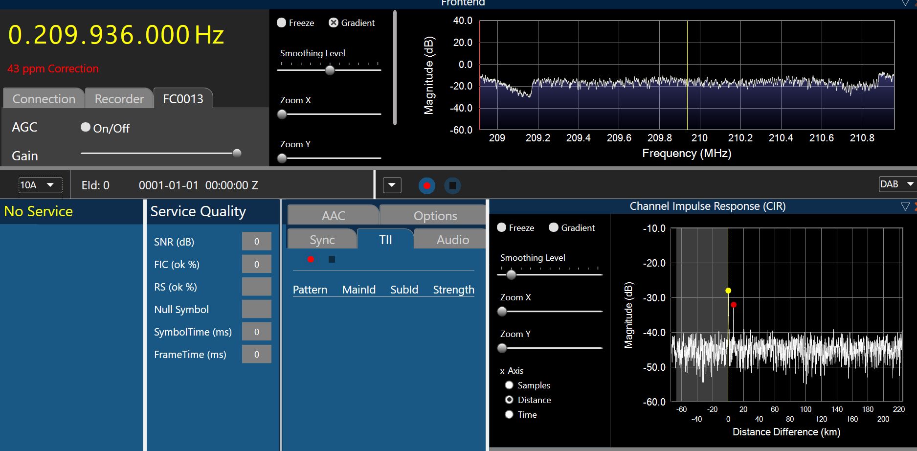

Bei mir sieht es auf 10A an Westantenne im Moment so aus.
Schweden TV rauscht den 10er von der Seite zu (rechte Kante im HF Spektrum fehlt) und NDR Hamburg liegt so 2-3 dB darueber. Das es HH ist sieht man an den 2 Spikes im CIR. Der dichtere Moorfleet etwas staerker als der HH Turm. Vom Heizhaus Rostock ist dadurch nicht's mehr zu sehen.
10A.jpg [ 182.46 KiB | 5360-mal betrachtet ]
