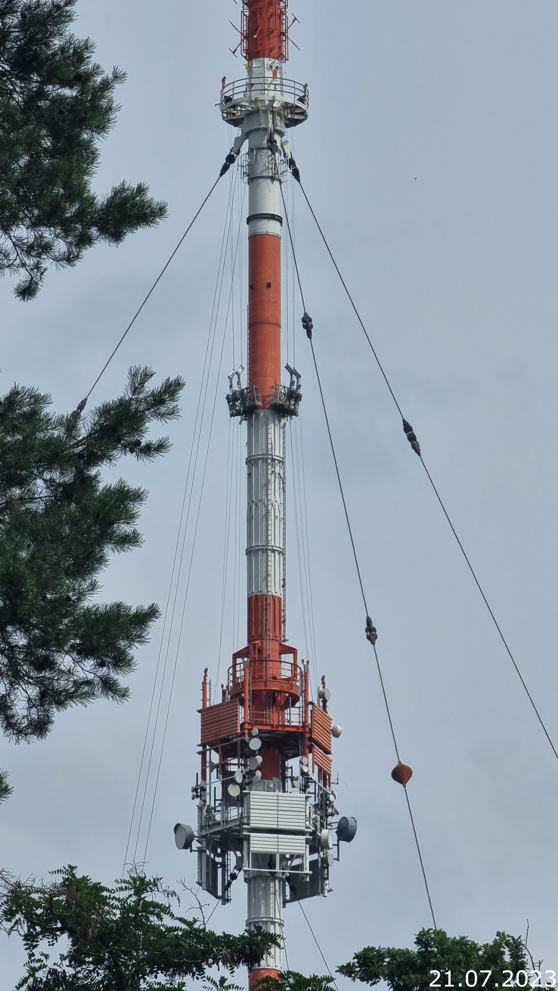

BeitragVerfasst: So 23. Jul 2023, 21:30
Update #2 vom Venusberg von Freitag Vormittag, die alten Antennen sind bereits in Gänze vom Mast abmontiert worden *plus1*
Dateikommentar: Bonn/Venusberg - 21.07.2023
Tx_BonnVenus_21-07-23.jpg [ 2.23 MiB | 6538-mal betrachtet ]
