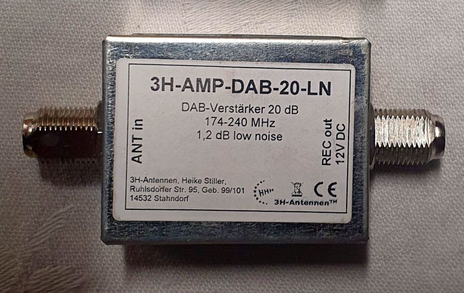

... wir hatten in den letzten 10 Wochen ja etliche Gewitter und bei zweien gab es einen recht nahen Einschlag. Ich habe auch von mehreren Schäden an Routern im nahen Umfeld erfahren.
Ja, die Antenne ist die höchste Stelle, aber ich hab die Drosselspule im Verdacht, dass die wie eine Induktionsspule wirkt.
Der Schaden hält sich in Grenzen, es waren Vorverstärker mit 20db und einem Rauschmaß von 1,2 db. Die Mosfet habe ich mir schon zur Reparatur besorgt, nur Zeit hatte ich noch keine ... :D
3H-AMP-DAB-20-LN-k.jpg [ 151.89 KiB | 30147-mal betrachtet ]

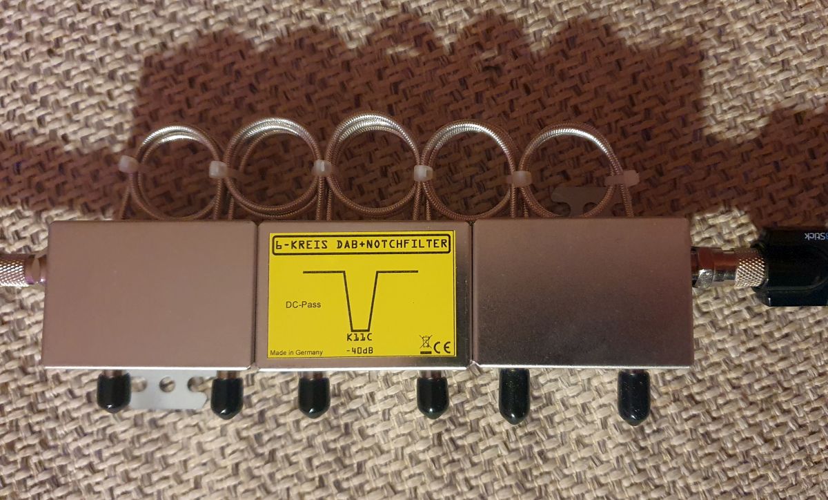

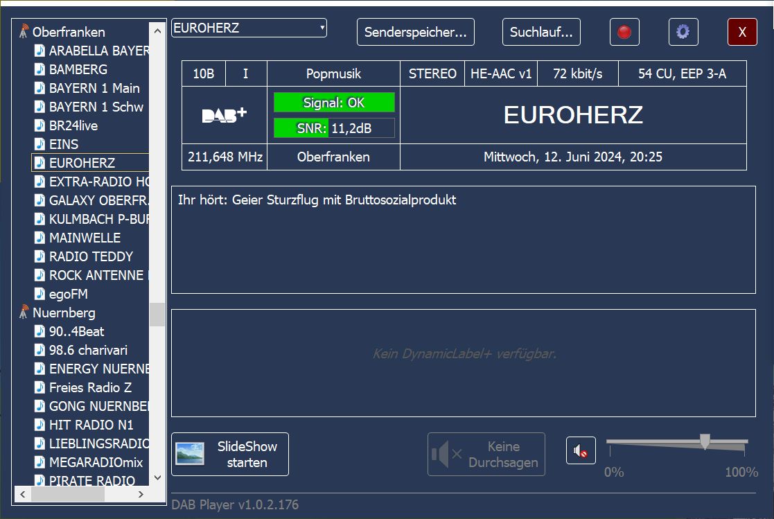

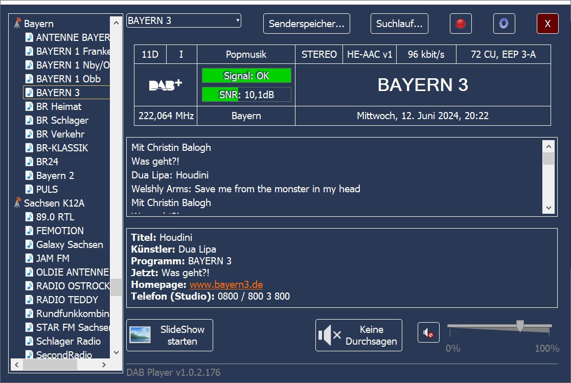

... ja, er ist am Netz und meine schlimmsten Befürchtungen wurden noch übertroffen ... :oops:
Sagen wir so - vom stabilen Empfang des 11D Bayern kann ich mich jetzt verabschieden. Trotz 2er Gruppe 14 Element Yagis zum Ochsenkopf, fällt 56° seitlich der 11C so massiv ein, das schon unter 8 dB Signalstärke des 11D Bayern der Ton anfängt auszusetzen. Die Empfänger regeln so zu, dass das Signal so ca. um 3-4 dB gesenkt wird, teilweise ist gar kein Empfang möglich.
Ich habe mir jetzt von Rittmann- HF-Technik einen 6-Kreis DAB-Notchfilter für 11C (-40dB) gekauft und nach einigen Experimenten habe ich nun wieder guten Empfang des 11D Bayern ... :D
Trotz 40 dB Dämpfung des 11C ist er immer noch mit über 30 dB am Start.
Der beste Platz des Sperrkreises ist vor dem Hausverstärker.
6-Kreis_DAB+Notchfilter_K11C.jpg [ 215.73 KiB | 25887-mal betrachtet ]
11D_Bayern_2024-06-12.jpg [ 126.02 KiB | 25887-mal betrachtet ]
10B_Oberfranken_2024-06-12.jpg [ 109.53 KiB | 25887-mal betrachtet ]
