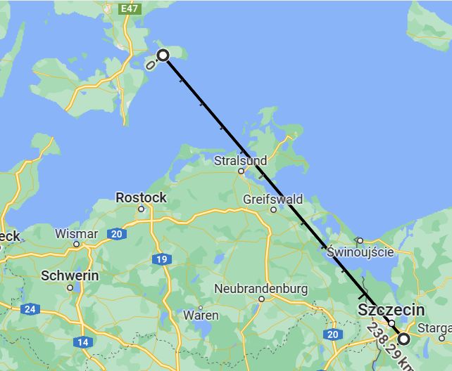

In Deutschland ist es so, dass man oftmals technisch fertig ist, aber die Freigabe durch die Bundesnetzagentur noch fehlt. Wird beim 11A daher auch spannend, was man in Danemark im Kanal 11A macht. Mit den 8 Dipolen in Kolowo oder auch mit der TV Antenne gingen dann ca. 8 kW ERP, aus 370m NN Hoehe, auf 230 km Entfernung in das daenische 11A Versorgungsgebiet. Zum grossen Teil Ostseewasser dazwischen. Daher hoffe ich auch auf eine zeitgleiche Leistungserhoehung in DK. Zur Zeit scheint Vordingborg 11A nur ca. 200W bis 400W ERP zu haben, jedenfalls etwas weniger als der 12C, der evtl. mit von der hohen Vordingborg 11C Antenne kommt.
Eintraege in der BNA Liste, zum 11A in DK und PL, waeren sehr wuenschenswert.
Inzwischen gehe ich davon aus, dass man in Kolowo doch einfach nur die 8 Dipole maximal belasten wird. Die fehlenden 2dB werden vermutlich durch Reflexionen am Mast erreicht. In Kilowatt ausgedrueckt klingt alles so dramatisch viel, in dB sind es eben nur 2dB. Das derzeitige Diagramm in Kolowo, so es denn gemessen wurde, kann nur durch starke Mastbeeinflussung so ausgefranzt entstehen und nicht durch die Dipole selber.

DK ist kein Problem, im kritischen Bereich sendet der Mux3 ja auf 12A. (Bornholm)
11A im SFN mit 5 Standorten nunmehr macht genug Pegel dass Stettin bei ähnl. strengem Diagramm wie bisher niemals i Falster stören wird.

Der kritische Bereich ist alles oestlich und suedoestlich von Vordingborg. Teilweise 30km entfernt vom Sender bei derzeit nur wenigen hundert Watt Sendeleistung. Da wird dann bei Ostseetropo nichts mehr gehen, ok der Pole vielleicht. Ich sehe ja wie hier regelmaessig Malchin platt gemacht wird, vom 10C aus Schleswig-Holstein und das kommt nichtmal ueber Wasser. Der 11C hat noch den Standort Kalvehave, zusaetzlich zu den sowieso schon 10kW aus Vordingborg.
10B Templin und 10C Roebel duerfen auch nur 5kW haben, wegen Schweden. Die stehen suedlicher im Landesinnern und sind deutlich niedriger als Kolowo.
11Adk.jpg [ 49.08 KiB | 3092-mal betrachtet ]
