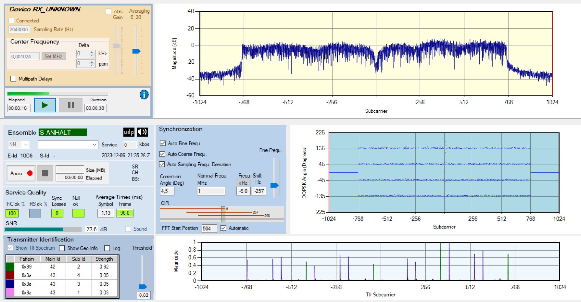

... am 11C wurde definitiv etwas geändert ... die TII ist jetzt 4202 ..? ... :D
Eigentlich sollte die TII 4302 sein.
11C_S-ANHALT_2023-12-06_.jpg [ 207.14 KiB | 2963-mal betrachtet ]

Wolle hat geschrieben:
Seit kurz vor 12 ist der 11C wieder on und sollte nun nach meiner Einschätzung von Halle/Petersberg mit 10KW senden. Bisher hat sich das SNR bei Normalempfang immer so zwischen 5 und 7dB bewegt, das sieht nun besser aus.
Danke für die Info. Du sollst damit recht behalten. Hier in der Wohnung hat es sich zwar nicht verbessert aber mobil massiv in einem Bereich den man so nicht mal bei stark angehobenen Bedingungen erreicht hat. Ich meine es ist so wie es mal ganz früher war und sogar noch etwas besser. Mein Autoradio schafft nun wieder Bad Kösen was eigentlich ohne Pettstädt kaum möglich scheint.
Außerdem bastelt man wohl noch ein wenig am 11C.
