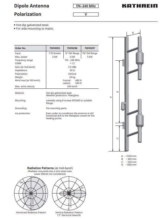

je091068 hat geschrieben:
Der Sender Heringsdorf (doch mit 650 Watt) versorgt nicht einmal die Ortslage Ahlbeck indoor.
Die Antenne strahlt Richtung Benz und dort gibt es eine super Doppelversorgung mit dem Sender
Ueckermünde. Ja die Meister vom NDR :mrgreen:
Und ich dachte du kennst dich mit Antennen aus. :shock:
Das sind gestockte Dipole und keine Richtantenne. Der Reflektor ist Teil der Antenne, nicht der Mast. Wuerdest du dir das Richtdiagramm des Herstellers ansehen, wuesstest du, dass in das nur 3km entfernte Zielgebiet Ahlbeck auch 650 Watt ERP rausgehen. Zu dir nach Benz aber 1dB weniger.

Nordlicht Deine Super Kathreinantenne kann nicht durch den Berg nach Ahlbeck senden. :mrgreen:

Für die geplanten Standorte Demmin und Karenz wurden bei der BNetzA nun Einträge hinterlegt:
Demmin erscheint spannend, da die geringe Leistung von 200 W darauf schließen lässt, dass hier der nächste Repeater-Standort eingerichtet wird.
Allerdings zeigt das Dipol genau in die Richtung, von der das Signal abgefangen werden müsste, was sich normalerweise ausschließen würde. Abwarten, wie der NDR den Standort realisieren möchte.
In Karenz nutzt der NDR zwei Antennen, um durch die Vormast-Montage dennoch annähernd eine Rundstrahlung zu erreichen.
