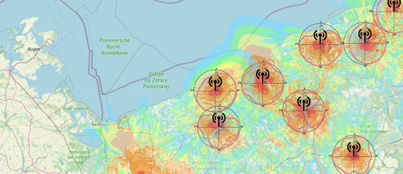

Von den neuen Standorten duefte Slupsk 5B nun oefters mal gehen, quer ueber's Ostseewasser. Das ist der 3. Standort an der Ostsee von Westen aus gesehen. Habe allerdings keine Antenne nach Ost/Nordost gerichtet und der 5C wird es dem 5B weiterhin schwer machen. Langfristig wird auch der 5B hier aus MV dicht sein.
Ob die 4dB mehr aus Kolowo die Luecken der RadioPolska Prognose schliessen werden? Denke in den Staedten Swinoujscie und Miedzyzdroje auf keinen Fall. Mobil, nordoestlich, den Lueckenschluss zum 11B SFN vielleicht.
PLNord.jpg [ 141.51 KiB | 5195-mal betrachtet ]

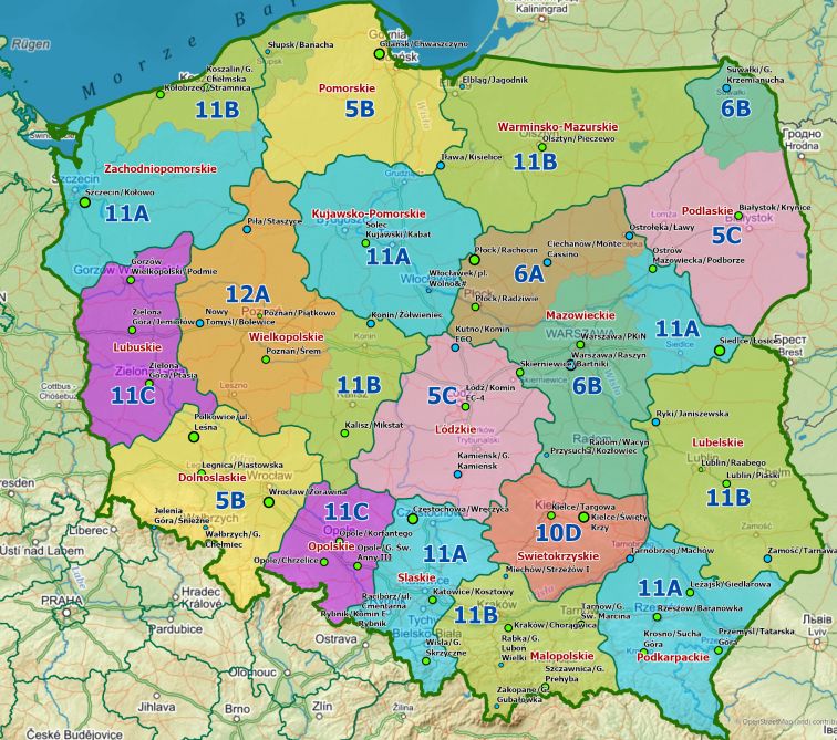

Der Planungsfehler liegt dann eher auf Seiten des Programmes. Urspruenglich war Slupsk wohl tatsaechlich mal Koszalin zugeordnet. Inzwischen hat man nun aber das 5B SFN auf die komplette Woiwodschaft Gdansk ausgedehnt, was auch logisch erscheint.
Schoen waere auch eine 11A Stettin Ausdehnung bis Koszalin, ohne die Unterteilung 11A / 11B.
Bin eh gespannt, ob man im Nordwesten den 11A an der Kueste senden wird oder auf 10A oder andere Kanaele ausweichen muss, nachdem der 11A nun auch in Suedost Danemark genutzt wird.
Der 11B ist inzwischen deutlich weiter nach Sueden ausgedehnt worden, bzw. der 11A oestlich stark verkleinert worden.
PLdab.jpg [ 141.73 KiB | 5183-mal betrachtet ]
