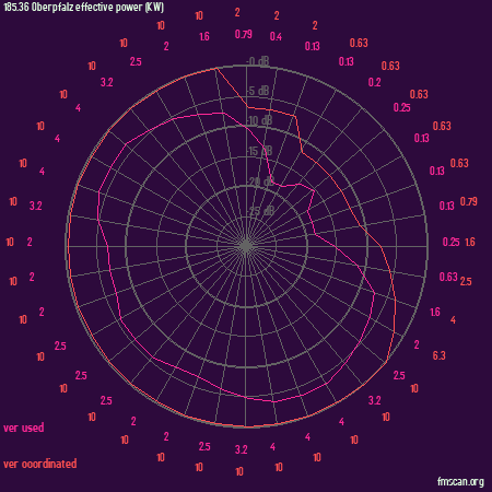

schade dass du nicht drauf eingehst, weshalb du der Meinung bist, der 7C mit 630 Watt wäre in Eschlkam / Neukirchen besser zu empfangen als der niedrigere 6C mit 4000 Watt
Ganz einfach, weil die Antenne des 6C stark ausblendet und deutlich weniger als die 630 Watt in die Richtung rauslässt.
Der 7C über die separate Antenne sendet genau in diese Lücke.
Und damit es keine Probleme bzw. Störungen gibt, greift der BR dann auf den 7C zurück.
IMG_0794.png [ 37.46 KiB | 11177-mal betrachtet ]
IMG_0795.png [ 38.19 KiB | 11177-mal betrachtet ]

Die Aussage von Nicoco halte ich für schlüssig. Aus meiner Praxiserfahrung kann ich dir sagen Henrik, dass ein anderes Diagramm tatsächlich genutzt wird. Die 600 Watt des 7C gehen in der Gegenrichtung nach Cham nicht raus und schwächeln in Kötzting bereits, während sie in Eschlkam hervorragend funktionieren. Ich gebe zu, dass ich es versäumt habe, in Eschlkam gezielt den 7C mit dem 6C gegeneinander ausführlich zu testen vielleicht mach ich das mal wenn ich wieder in der Gegend bin.
Ich bin ein Liebhaber von klaren, sinnvollen und stichhaltigen Argumenten. Deine Aussage Henrik, dass dies nur gemacht wird, um zu blockieren, erscheint mir angesichts der internationalen Koordination des Kanals und der Tatsache, dass er dem BR sowieso diesen Kanal gehört, zu wenig fundiert. Das Gleiche gilt für den 10D, der dem Land Bayern bzw. dem BDR gehört. Vielleicht denke ich ja falsch, aber wenn der bayernweite 10D an einigen wenigen Standorten in Benutzung ist und einen der Kanal ohnehin zusteht und Schutzabstände so oder so eingehalten werden müssen, was soll man damit dann blockieren? Mir fehlen hier tiefgründige und nachvollziehbare Argumente. Ich würde gerne eine ausführlichere Erklärung dazu hören.
Beim 7C kann ich mir aufgrund der geringen Leistung und des starken Diagramms keine Blockade vorstellen. Die Vermutung, die manche andere Radiofraks haben und ich nicht teile, dass der 7C nur da wäre um die Tschechien zu blockieren wurde von dir selbst auch verneint.

ihr überseht dabei, dass der 7C ein Einzelstandort ist während dahingehend der 6C vom SFN Vorteil profitieren kann.
da müsste man vor Ort an mehreren Stellen nachmessen welcher Kanal in der Realität tatsächlich mehr Pegel macht.
