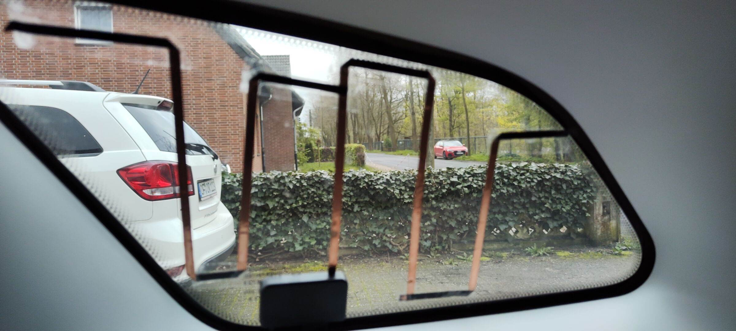

Dann habe ich in etwa das gleiche gemacht, wie es der thread Ersteller im anderen Topic gemacht hat: Ich habe die Antenne entfernt und durch selbstklebendes Kupferband ersetzt.
Am besten wird von einer Länge von 35-36cm ausgegangen, jetzt ist es so, das meine Seitenfenster nicht gerade sehr hoch sind, max. 30cm in der Höhe.
Deshalb habe ich folgendes nun ausprobiert, indem ich eine Art Schlangenmuster auf die Seitenscheibe geklebt habe:
Dateikommentar: Seite
IMG_20240403_161919.jpg [ 249.43 KiB | 15289-mal betrachtet ]
Dadurch habe ich einen guten Empfang bekommen, an manchen Stellen ist es aber immer noch so, das der Empfang völlig abbricht.

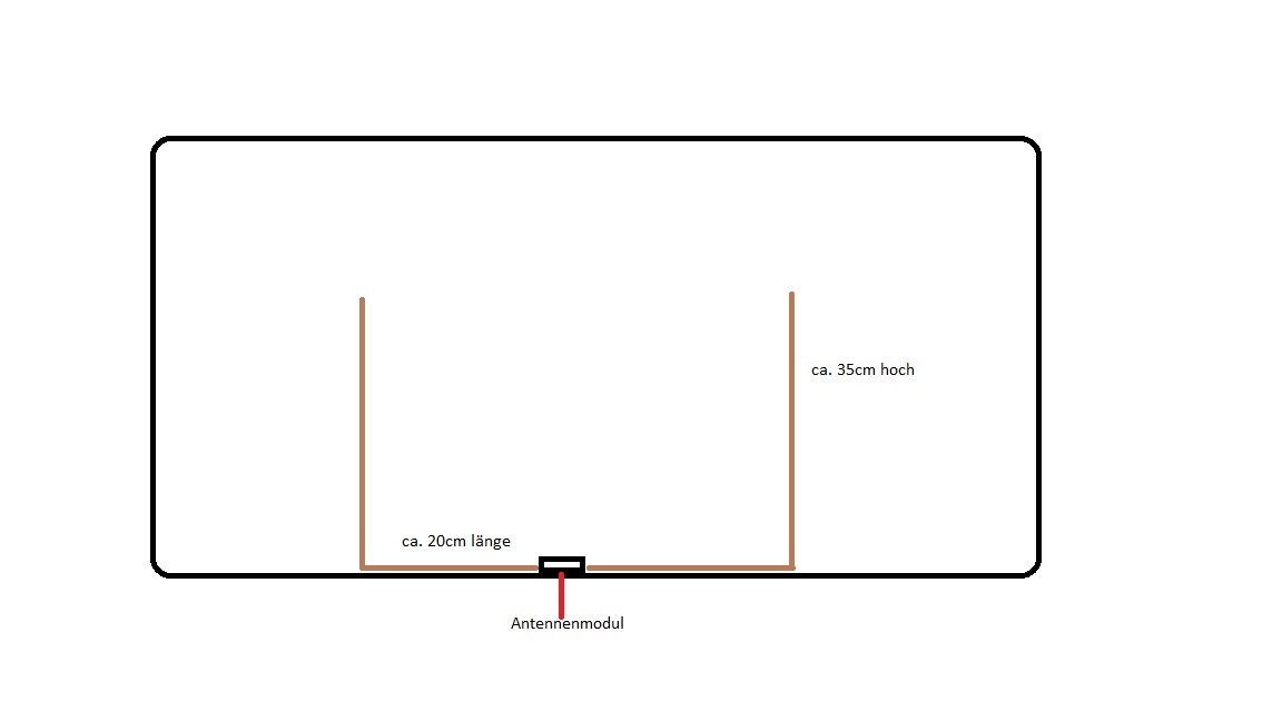

Da ich sonst keine andere Möglichkeit habe am Seitenfenster eine gescheite Länge für die Antennen zu bekommen, dachte ich mir die Antenne auf der Heckscheibe zu befestigen, da diese ausreichend hoch ist.
Hier stellen sich mir nun die Fragen wie man den besten Empfang bekommt, ob nur 1 Streifen ausreicht, oder doch lieber 2?
Au folgendem Bild stelle ich mir das ungefähr so vor:
hecks.jpg [ 29.65 KiB | 15289-mal betrachtet ]
Das Antennenmodul sitzt mittig und von dort aus gehen jeweils 20cm lange Streifen nach links und rechts. An den enden gehe ich dann mit den Streifen ca. 35 oder 40
cm nach oben. Hier frage ich jetzt Euch, ob jemand damit Erfahrung hat, und wäre dies der beste Weg für die Installation der Antenne und bekomme ich hierdurch den besten Empfang?

Ich sage mal vorsichtig das Android Autoradios sich dermaßen selber stören das es einfach nichts werden wird. Nimm mal ein normales DAB Radio mit ins Auto und lasse es spielen. Danach schalte das Android ein und es wird in der Regel alles verstummen. Die Tipps vom Südthüringer sind mit die besten die es im Forum so gibt. Ansonsten könnte noch eine ordentliche Mangetfussantenne, am besten hinten auf dem Dach am weitesten vom Störer weg funktionieren.

Hallo,
ich kann dir auch nur empfehlen, wie schon von pomnitz26 vorgeschlagen, es mit der Scheibenantenne nicht weiter zu verfolgen.
Denn er hat schon viele Umbauten mit Antennen praktiziert und entsprechende Erfahrungen.
Beschaffe dir so eine Magnetfußantenne mit dem gleichem Anschlusskabel (sollte RG174 sein) und platziere die abgesetzt weiter hinten auf das Dach.
Denn die ist einer Scheibenantenne definitiv überlegen. Mit dem zusätzlichen Vorteil einer runden Empfangscharakteristik, denn eine Scheibenantenne hat immer eine Richtwirkung weshalb sich auch die unterschiedlichen Empfangspegel bei deinen Versuchen begründen…
