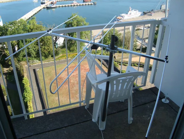

wenns ne Mietwohnung ist, lose auf den Balkong. was mit ner 3 Elemente VHF-II geht, klappt auch mit ner Gitterantenne etc. als Halterung reicht ein Gartentisch mit nem Loch in der Mitte oder nen Stuhl. für den Vermieter /Hauseigentümer von unten aus vollkommen unsichtbar
Yagi Balkong.jpg [ 114.9 KiB | 33796-mal betrachtet ]
