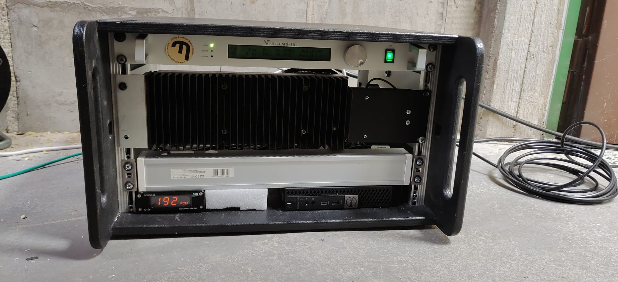

Falls interessant: Konfiguration des Olpe-Mux
Kanal 12A
Mux Name short: Olpe 12A
Mux name long: DAB+ Olpe 12A
Ensemble ID: 1952
Service short: Olpe
Service long: Radio Olpe
PTY: 23 - Leisure
SID: 109E
PL-2A / 144 CU, AAC-LC 48kHz / 144kbps (davon 12kbps PAD)
Senderack
TX.jpeg [ 197.19 KiB | 8419-mal betrachtet ]

Der RT FMS 101 kann auch DAB?
Preislich fuer 1000 Euro zu haben. Man kann wohl sagen, dass bei relativ kleinen DAB Senderstandorten tatsaechlich die Mastmiete und die Signalzufuehrung die teuersten Kostenpunkte sind, gar nicht mal die Technik, auf paar Jahre gerechnet? Natuerlich kommen noch die Kosten fuer deine Arbeit dazu.

Nee der RT-FMS 101 ist nur für UKW. Der DAB Sender ist da drunter, es ist eine alte Endstufe aus einem TV-Umsetzer mit EasyDABv2 Modulator. DAB-Sender selbst in der kleinsten Leistungsklasse liegen im oberen 4-stelliger €-Bereich.

Ah, hatte mich schon gewundert weil er auf der Herstellerseite auch nur fuer UKW stand.
Musst du auch Maskenfilter verwenden oder darfst du das Signal direkt auf die Endstufe geben und aussenden? Die Filter sollen ja auch relativ teuer sein, vor allem wenn an Sendeanlagen 2 Multiplexe, ueber Weiche, auf direkten Nachbarkanaelen senden. Die Netzbetreiber moegen solche Koordinationen wohl nicht so gerne.
Bei Kleinleistungen reicht die unkritische Maske, das macht es deutlich einfacher und günstiger.
Und in der Tat: Nachbarkanalweichen sind sehr undankbar.
