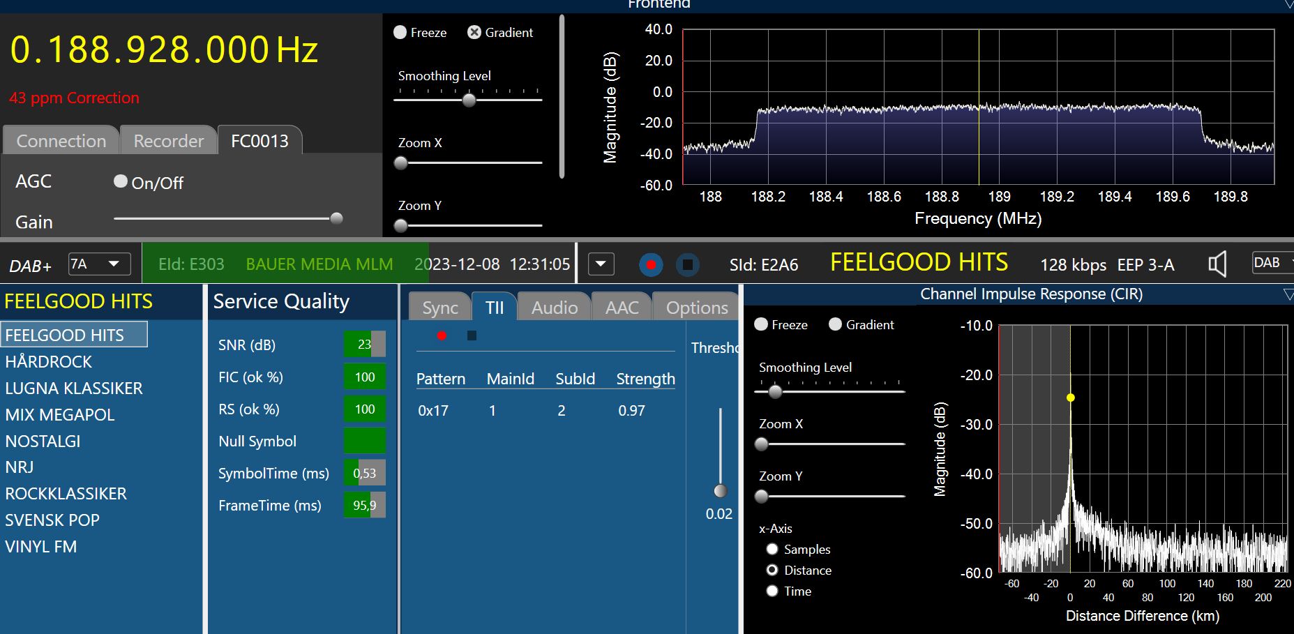

Bauer Media:
7A ---> Main ID 01 Sub ID 02 = Turning Torso Private Residence (Dach des höchsten Wohngebäudes Scandinaviens), koordiniert sind 5000w ND (=37dB), H.der Umgebung ü.NN 3m, Ant.Höhe 190m, - Antenne wird von Bauer Media selbst betrieben
--> Spektrum und Peaks: https://forum.digitalradio-in-deutschla ... &mode=view

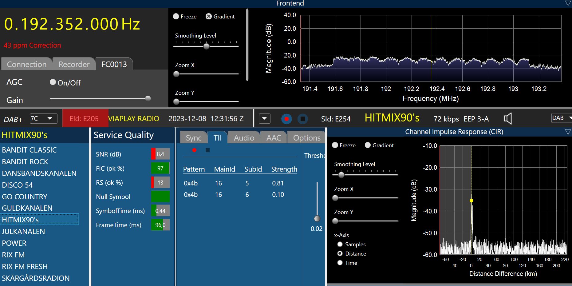

Viasat AB / MTG:
7 C
Malmö/Jägersrotornet 6,000 kW --> Main ID 16 Sub ID 05 (Fernsehturm etwas ausserhalb)
Malmö/Packhusgatan 2 1,000 kW --> Main ID 16 Sub ID 06 (Schornstein am Heizkraftwerk)

die Fotos stammen hier aus dem Forum vom User Nordlicht. Daten stamme von der Teracom bzw. von Bauer Media.
die Angaben wurden mehrfach übermittelt. das sind die offiziell koordinierten Daten. irgendwo habe ich auch Angaeben zu den Richtdiagrammen.
vom Wohhnhaus kommt nur der 7A Mux und div. UKW Frequenzen
