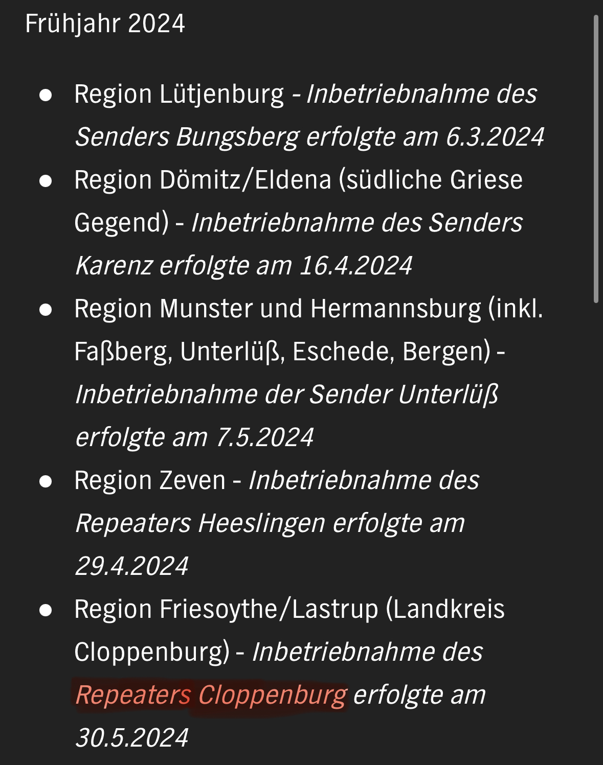

Meine Vermutung war korrekt, auch Molbergen ist ein Repeater-Standort.
Das ist insofern interessant, da der NDR hier erstmals einen Repeater nutzt, der mit Rundstrahlung arbeitet. Bisher hat man ja immer Dipole oder Log-Per genutzt, die in Empfangsrichtung vom zuführenden Sender ausblenden.
IMG_1026.jpeg [ 536.5 KiB | 3361-mal betrachtet ]
