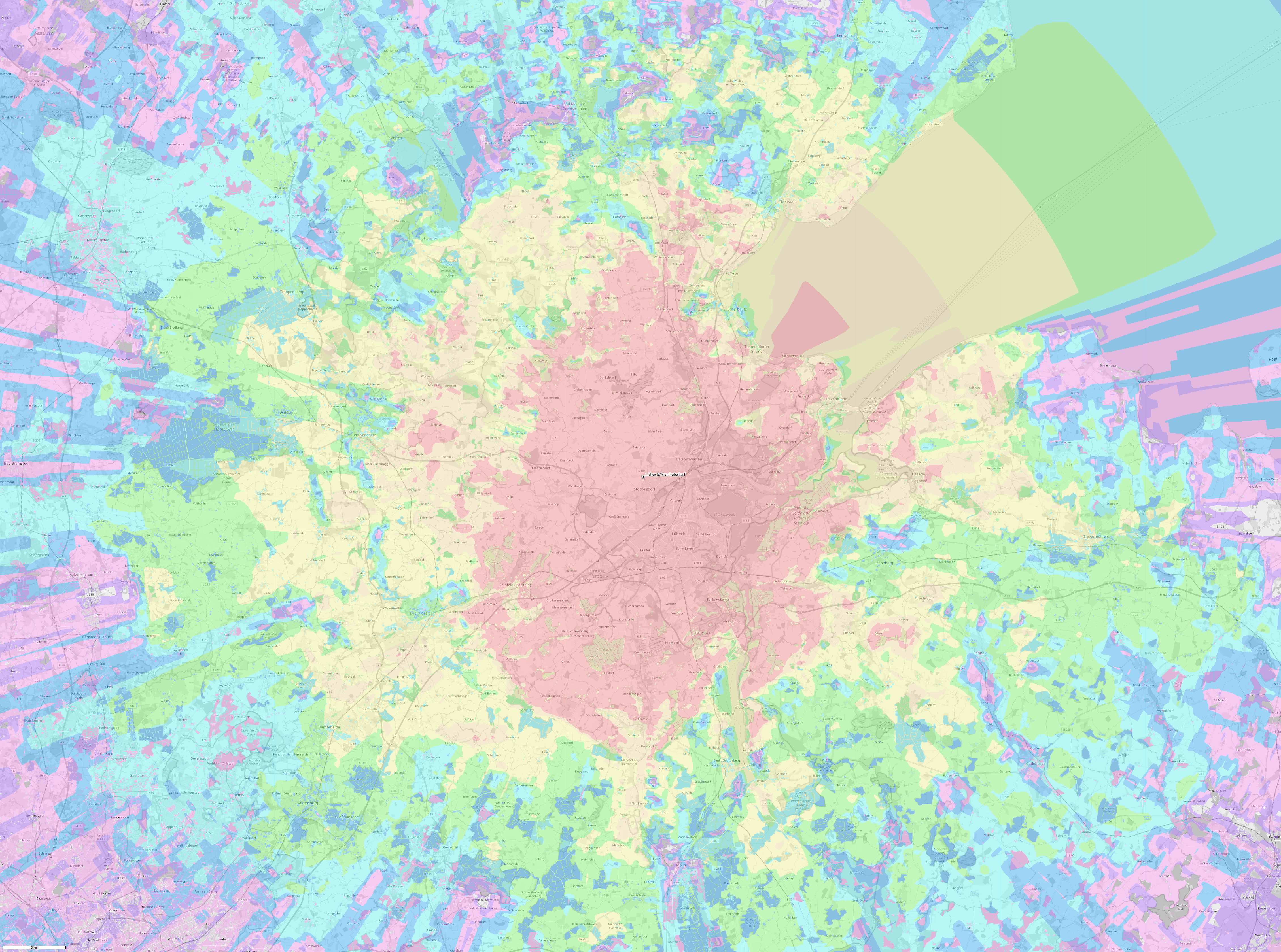

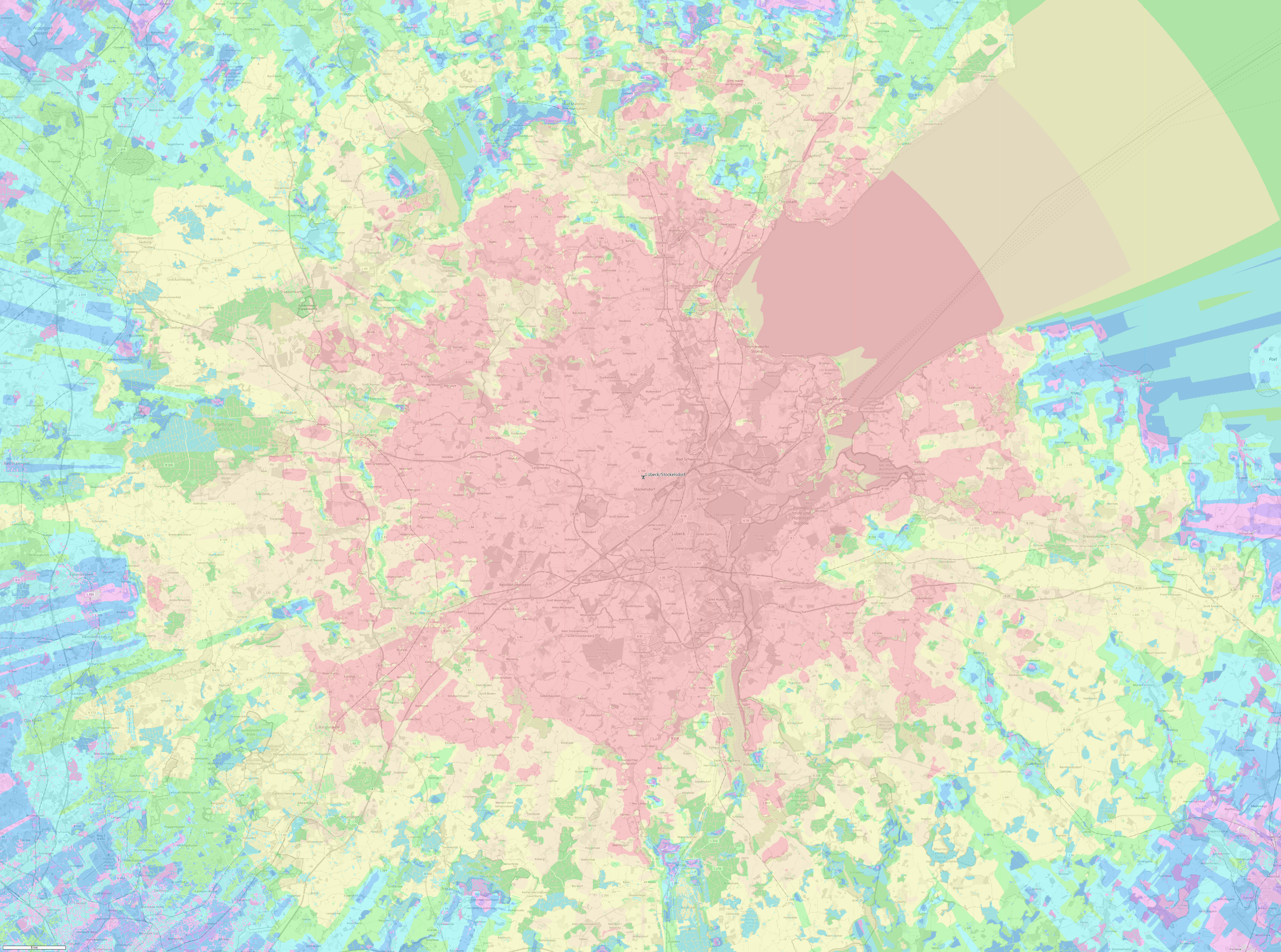

Hast du schon mal Luebeck rund berechnet, so wie koordiniert, ob der dann fuer Bad Segeberg In Door reichen wuerde?
Aktuell gehen 5C und 9D zumindest mobil stoerungsfrei in Bad Segeberg. Nordwestlich aber war es sehr eng.

Noch nicht, kann ich morgen aber gerne nachliefern.
Vom Gefühl her würde ich sagen, dass es mit Rundstrahlung klappen könnte Bad Segeberg von Stockelsdorf aus zu versorgen, aber wohl mit mehr als 2 kW.

könnte im Erdgeschoss knapp werden, sind doch gut 25 km. im OG wird das natürlich reichen.
aber Segeberg hat ja auch keine so ganz triviale Topografie und sehr viel Beton im Stadtbild, was natürlich extrem dämpft

Hier noch die versprochenen Plots von Lübeck
Status Quo, Dipol 2 kW:
luebeck_dipol-2kW.png [ 8.19 MiB | 3998-mal betrachtet ]
Rund 2 kW:
luebeck_nd-2kW.png [ 8.15 MiB | 3998-mal betrachtet ]
