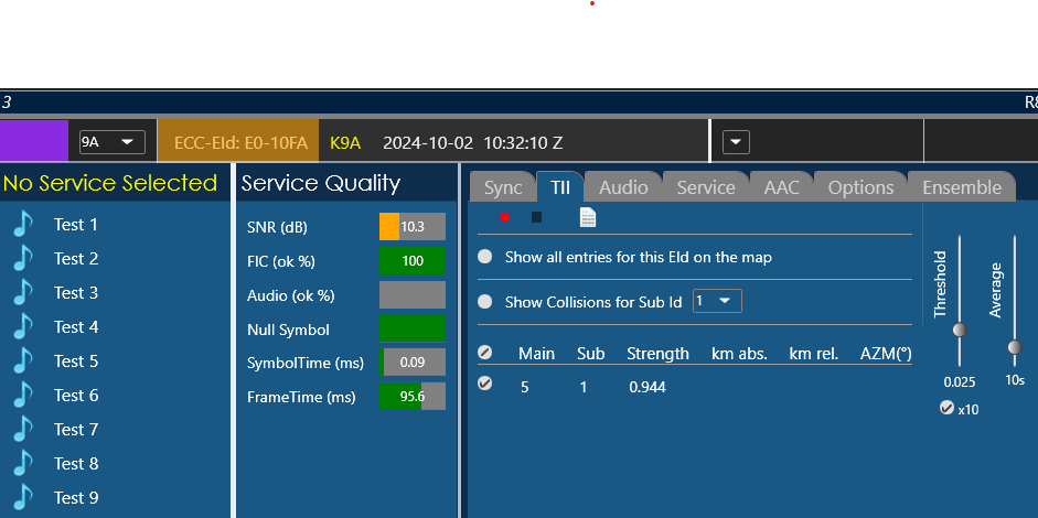

Gerade war ein kurzer Test vom Langenberg zu beobachten
test_9a_langenberg.png [ 45.29 KiB | 3156-mal betrachtet ]

Im Moment testen offenbar Langenberg, Köln, Bonn, Aachen, Bärbelkreuz, Wuppertal, Hohe Warte, Gummersbach und Remscheid im SFN.
