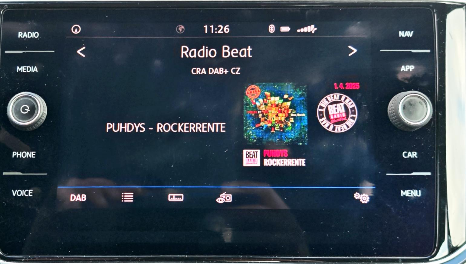

Ich wusste gar nicht das die sowas spielen.
2025_04_01 11_26 Office Lens.jpg [ 131.67 KiB | 2502-mal betrachtet ]
Im südlichen Sachsen-Anhalt mit der Autodachantenne habe ich:
12C mit 13,3db TII 20 01
11B mit 9db TII 22 01
9B mit 6,8db TII 03 01
