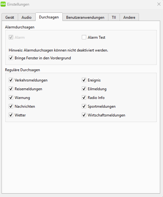

Alarmmeldungen bietet der Player auch wenn sie im selben Mux stattfinden. Beim BR war man schon immer Jahre voraus. In diesem Fall kommen die Bayern 3 Verkehrsdurchsagen auf BR Schlager.
Liebes Nordlicht2. Ich denke mal daheim hast du deine Anlage tatsächlich soweit angepasst das es für dich keine Unterschiede mehr gibt. Andis Player ist ohne was an den Sticks zu machen schon mit allen Treibern soweit recht ordentlich. Ich wohne im Tal und so wahnsinnig groß wirkt sich das auch nicht aus. Gerade mobil unterwegs mit Magnetfußantenne blasen die Feldstärken wie in Thüringen manchmal von 12 mit TII auslesbaren 10kW Standorten rein das daneben auf dem 8A und 8C einfach nichts mehr geht. In dem Fall kommen die Sticks die Andis Player mit Treiber 2 hat am besten weg obwohl sie dort ehr unter an Trennschärfe schlechter sind.
