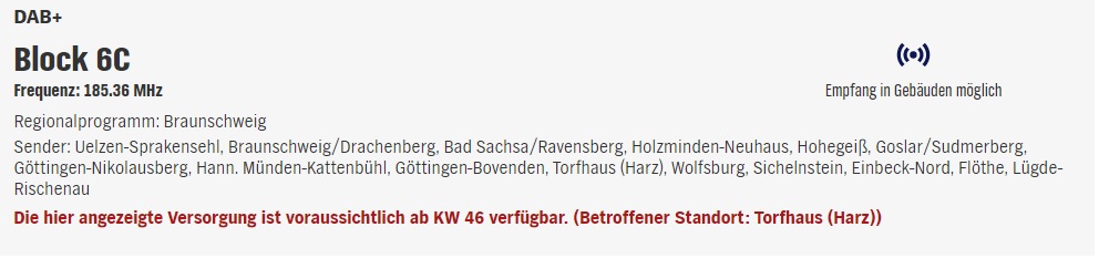

In-Betrieb-Nahme Harz West NDR-Sender "Torfhaus" verzögert sich weiter! NDR hat das Datum erneut um eine Woche herausgeschoben:
Die hier angezeigte Versorgung ist voraussichtlich ab KW 46 verfügbar. (Betroffener Standort: Torfhaus (Harz))
HArz West.jpg [ 63.46 KiB | 2798-mal betrachtet ]
kein Wunder bei dem Riesigen SFN über 120 km Nord Süd Ausdehnung mit fast 20 Standorten, dass es da zu Problemen kommen MUSS.
