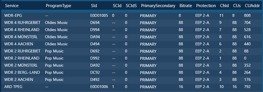

 Betreff des Beitrags: Re: WDR Regional (9A)
BeitragVerfasst: Mi 27. Nov 2024, 01:14
Beiträge: 5400
Der 9A läuft nun seit kurz nach Mitternacht im Regelbetrieb:
