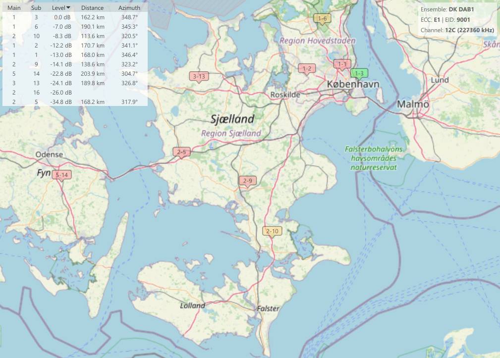

Irgendwo in der Region Sjoelland scheint es einen neuen schwachen Fuellsender fuer 11C und 12C zu geben.
Der TII 0216 passt mit der Main 02 nur in diese Region da ich die Insel Lolland ausschliessen wuerde. Dort sendet der 12C nicht. Falster im 11C kommt selten aber mit passender 0217. Bornholm 12C wuerde ich auch ausschliessen, von dort kommen nur bei sommlicher, regional begrenzter Gewittertropo TII im 11C, mit Main 04.
Edit: das wird Koge sein. Fuer diesen Standort fehlen die TII in der Sendertabelle noch fuer beide Muxe und der hat sicher die Main ID 02.
11Cdk0216.jpg [ 108.47 KiB | 5221-mal betrachtet ]
12Cdk0216.jpg [ 87.13 KiB | 5221-mal betrachtet ]
BeitragVerfasst: Fr 27. Dez 2024, 13:19
kann nur Koege, Nykoebing Sj oder Kalundborg sein.
oder evtl. Roskilde
BeitragVerfasst: Fr 27. Dez 2024, 13:37
Beiträge: 7587
Die Main ID 02 passt ausschliesslich zu Koge und kann entsprechend eingetragen werden.
