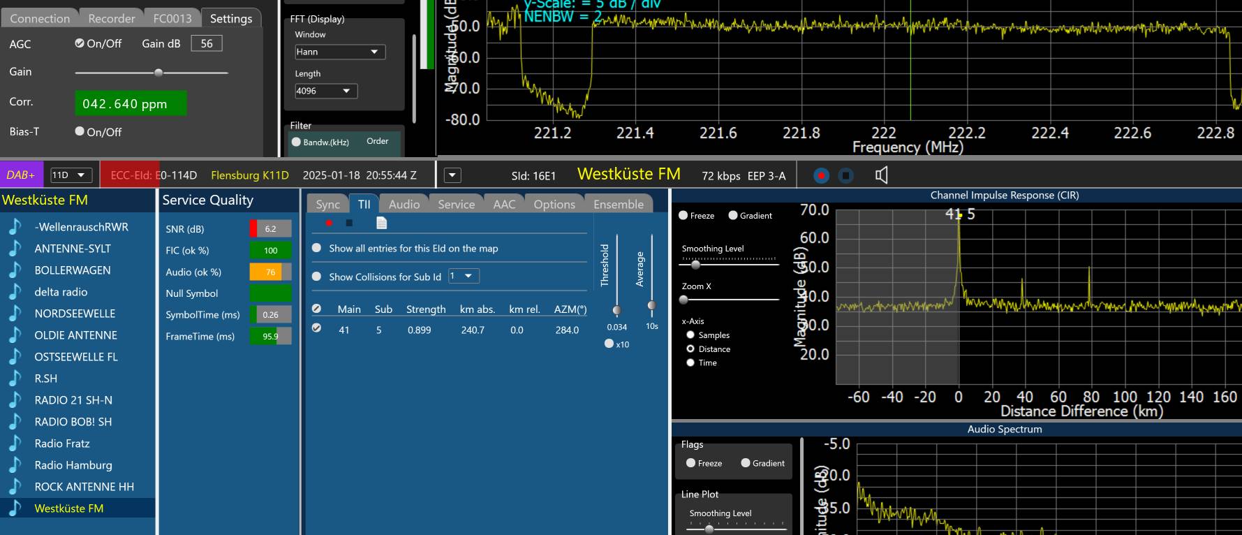

Auch bei mir der 11D mit nun 3 Standorten im SFN. Fuer den TII reicht es hier aber nicht, WDR und NDR sind dafuer heute auch zu stark.
5A weiterhin nur aus Kiel und Hennstedt.
11Dsh.jpg [ 157.06 KiB | 6453-mal betrachtet ]
