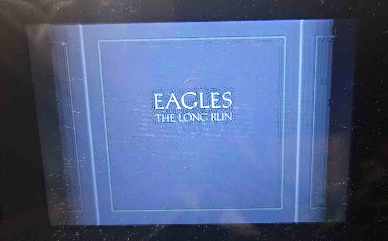

Scheint aber wirklich nur Restladung der TFT Pixel zu sein. Die sind heller als das blau. Einbrennen bei Plasma oder OLED ist dunkler und daher nicht mehr weg zu bekommen. Lass mal das ssl Logo eine Weile drauf und schau ob es im blauen BRF danach weniger wird oder ganz verschwindet. Oben links, wo das Weiss der rbb Slide ueblicherweise ist, ist das Datum zumindest nicht zu lesen. Ueberhaupt sieht man 01/2025, also das zuletzt angezeigte im Standby und nicht eine Mischung der letzten Tage und Monate. :-)

Ich besitze das Gerät erst seit ca 1 Woche, viel ist da also noch nicht angezeigt worden. Die Taganzeige ändert sich ja logischerweise immer.
Ich lass das jetzt mal länger auf dem SSL Logo laufen, vielleicht hat es ja einen Effekt.
Manchmal sieht man unten noch die Ziffern der Uhr, aber nur wenn dort flächige Farbe angezeigt wird.
Ein komplett weißes Logo ohne weiteren Inhalt wäre eigentlich gut dafür. Dieses 6 oder mehr Tage am Stück und der Fehler wäre vielleicht behoben.

Naja, ein Defekt scheint es nicht zu sein. Wenn ich QIRX mal startet ist auf dem OLED Bildschirm des Laptops auch immer noch der Hintergrund des vorherigen Bildschirmes im dunklen blauen Feld zu sehen. Verschwindet aber dann irgendwann. Beim weißen AbracaDABra habe ich das nicht.

Dieses Problem hat sich leider immer noch nicht gelöst auch nicht mit weißen Logos.
So sehr stören tuts mich auch nicht, den Vollbildmodus verwende ich eh kaum.

So, nun nochmal zu meinem Problem mit der Anzeige. Vor einiger Zeit sendete OLDIE ANTENNE ein farblich passendes Cover, wo man schön nochmal die "Einbrennungen" der Standbyanzeige sehen kann, insbesondere da wo die Uhrzeit groß steht.
Ich versteh nachwievor nicht, was das sein soll, wenn sowas doch angeblich nur ein Ding von OLED Displays ist.

Hast du denn inzwischen mal die Standby Anzeige auf eine dunklere Stufe gestellt?
Steht beim Monat nun eine eingebrannte 2, weiterhin eine 1 oder beides vermischt?
Bei mir habe ich Standby immer nur auf dunkelste Stufe. Da ist nichts eingebrannt. Ausprobieren mit voller Helligkeit werde ich aber nicht, solange nicht klar ist, ob das bei dir auch wieder weggeht.

Das ist die ganze Zeit auf der dunkleren Stufe, das ändert nicht viel. Ist ja nur die LED-Beleuchtung, die hinter dem Display sitzt.
