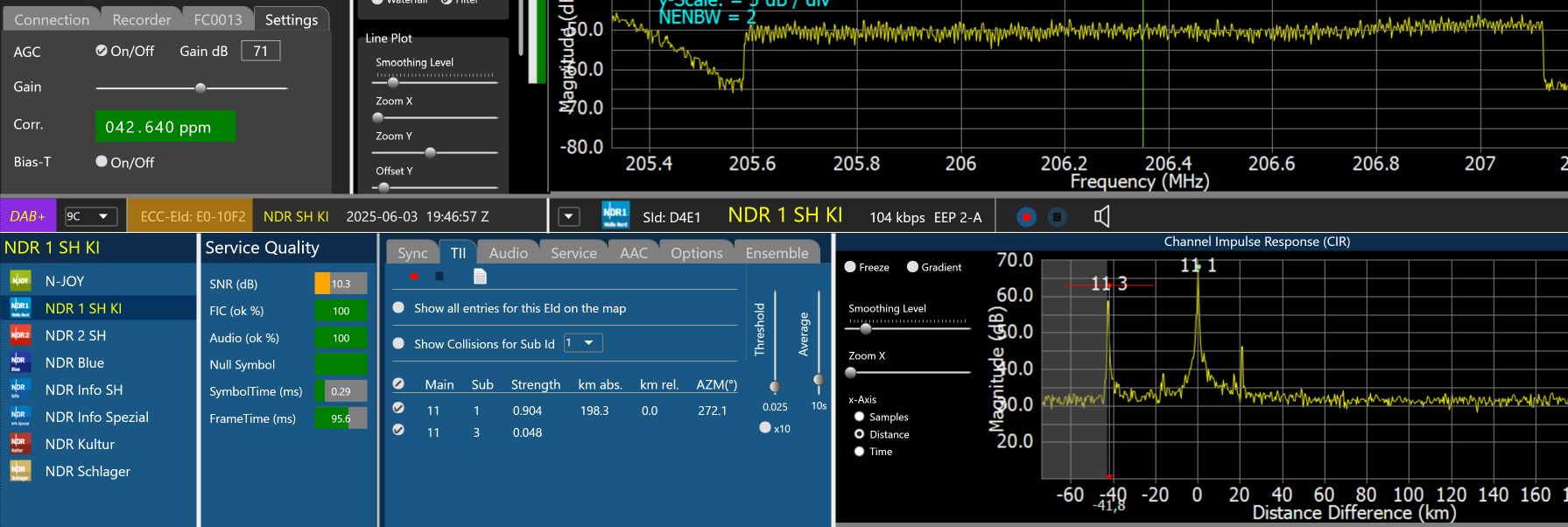

Da ist wirklich ein Problem. Der 2. Spike fehlt.
Ob der vorhandene nun Kiel oder Hennstedt ist weiss ich nicht.

So gross wie der Pegelunterschied zwischen 5C und 9C im Moment ist, wuerde ich sagen Kiel 5A ist tatsaechlich aus und ich sehe nur Hennstedt.
9CKiel.jpg [ 156.74 KiB | 3704-mal betrachtet ]
Kiel5A.jpg [ 63.89 KiB | 3704-mal betrachtet ]

Es muss Kiel sein, der nicht sendet. Hier im Raum Rendsburg kommt gar nichts auf 5A an. Dann müsste Hennstedt senden. Zeigt aber dann klar, wie wenig hier Hennstedt eine Rolle spielt. Denn 6B aus Neumünster geht hier mobil immerhin, zwar mit deutlichen Aussetzern, aber immerhin.
