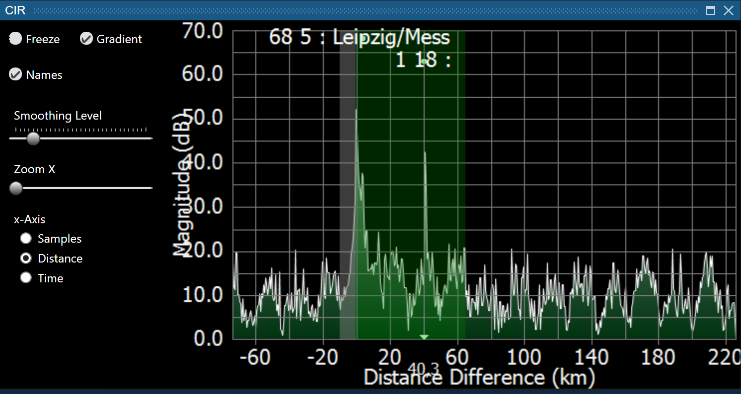

Man sieht derzeit wohl Tests vom Collmberg. Ich bin 50km westlich von Leipzig und habe einen Versatz von 40km. Was sonst sollte es sein? Ich denke die TII wird man noch anpassen.

Irgendetwas stimmt aber nicht. Heute Morgen ist es wieder sehr seltsam da angehobene Bedingungen herrschen. Zuerst aber, der 10A hatte bei mir seit der Aufschaltung in Leipzig nie Probleme und hatte je nach Wetter immer stabile 10 - 13 Balken. Seit der Aufschaltung des Collmberg ist der Empfang bei den Frontier Silicon Radios bei mir sogar besser geworden, also heute sogar volle 16 von 16 Balken. Trotzdem gibt es Aussetzer im Ton, wie auf dem PC auch. Seltsamerweise werden auch sehr viele Fake TIIs erzeugt die es sonst ebenfalls nur bei grenzwertigen Signalen gibt. Das hat auch nichts mit schlechten Empfang eines DAB Players zu tun, die sind gleichwertig zu den besten Radios. Ich bin zu QIRX 4 gewechselt, das sind ganz andere Welten zu QIRX 3.2.3, der Empfang ist tatsächlich ebenfalls wie bei AbracaDABra, man muß keine Bandbreiten mehr anpassen, nicht in der Software rumfummeln und trotzdem funktioniert es sehr viel besser weil mehr Daten zum Empfang ausgewertet werden. Mit der TII Auswertung von QIRX passt es bis auf dieses negative Beispiel bei mir nun endlich auch.

Gestern Abend konnte ich den 10A vom Colm auch einfangen, zusammen mit Leipzig. Ob da was nicht stimmt kann ich nicht sagen. Es waren stark Hamburg und Rostock darunter. Heute frueh ist sehr sehr stark aus Hamburg, daher nichts aus Sachsen auf dem 10A.
Dein CIR ist extrem unsauber. Ist das nur im 10A so? Da stoert oder uebersteuert was.
Wenn man QIRX bei Gain auf Hardware stellt steht da teilweise Overload da. In meinem Fall fahre ich mit allen Programmen beim AGC Selector auf Software besser. Beim mobilen Empfang im Auto mit passiver Magnetfußantenne auch. Für lokale Multiplexe die sehr stark sind ist alles grün, also Sachsen-Anhalt und Thüringen inklusive dem 5C und 5D. Nebenan berichten alle davon das die Fehlerrate um Oschatz selbst bei voller Balkenanzeige der Radios nie unter 30 gehen soll wo alle anderen lokalen Kanäle auf 0 Fehler BER erreichen.
Der im Vergleich zum 10A deutlich schwächere 6C der wegen des extrem starken 6B MDR Sachsen-Anhalt und zusätzlich bei Abschaltung durch den 6C NDR richtig schwer attakiert wird spielt zumindest unter QIRX 4 und AbracaDABra ohne Probleme. Die Probleme kamen erst durch Oschatz hinzu. Tagsüber geht es aber, da ist Oschatz schwächer als bei angehobenen Bedingungen.
Da der ganze Kram sogar auf meinen DVB-T2 Fernseher mit schlechter werdendem Empfang reagiert nochmal neue Bilder bei ausgeschaltetem Küchenfernseher. Ich hatte mich gewundert warum der 8A plötzlich stumm war.
