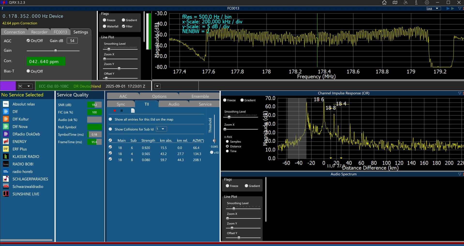

BeitragVerfasst: Mo 1. Sep 2025, 19:36
Beiträge: 7787
Seit heute Mittag oder Nachmittag ist Neustrelitz definitiv On Air.
Der Spike auf 60 km ist neu und passt. Bis heute Morgen war er noch nicht da.
Ob der TII nun die 1811 ist muss ich mal spaeter pruefen oder jemand anderes kann ihn sehen. Im Moment ist Null Tropo und nicht mal Neubrandenburg ist noch mit TII dabei, auch nicht mit Abraca.
5CNeustrelitz.jpg [ 245.65 KiB | 3427-mal betrachtet ]
 Betreff des Beitrags: Re: Ausbau des 1.Bundesmuxes
BeitragVerfasst: Mo 1. Sep 2025, 20:52
Beiträge: 959
Tja ich sehe auch 1811 mit -28 db aber keine Entfernung und Azimut Zahlen :?:
Röbel mit18-3 sehe ich auch.
Antenne in Richtung Neustrelitz. Sehe noch Templin und Casekow
Unterhalb von Berlin sehe ich Belzig, Petrus,Eisenhüttenstadt und Frankfurt(Oder) Bossen.
Berlin sowieso beide Sender. Alex und Scholzi.
BeitragVerfasst: Mo 1. Sep 2025, 21:15
dabfrank hat geschrieben:
Natürlich nicht, weil neue Standorte ja noch nicht in der Datenbank hinterlegt sind.
