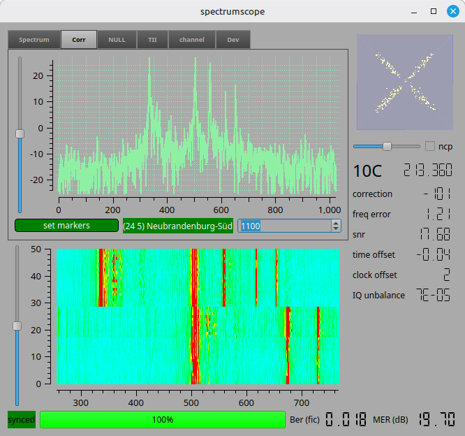

Ich sehe zumindest nichts. Erwarten wuerde ich ihn ca. 10 km spaeter (rechts) zum Sender Helpterberg. Metzdorf ist 8 km dichter dran, soll ein Repeater vom Helpterberg werden, was 12 km Verzoegerung bringt. Dazu kommt dann noch ungefaehr 10 km Signallaufzeit des Repeaters selber.
Vom Pegel sollte, bei aehnlicher Sendeantennenhoehe ueber NN wie beim Helpterberg, etwa 5 dB weniger ankommen.
Auf dem Bild: links Malchin, daneben Neubrandenburg, die beide dominieren wobei auf Neubrandenburg synchronisiert wird. Daneben Helpterberg, Neustrelitz und Roebel.
NDR10C.png [ 77.73 KiB | 2942-mal betrachtet ]
