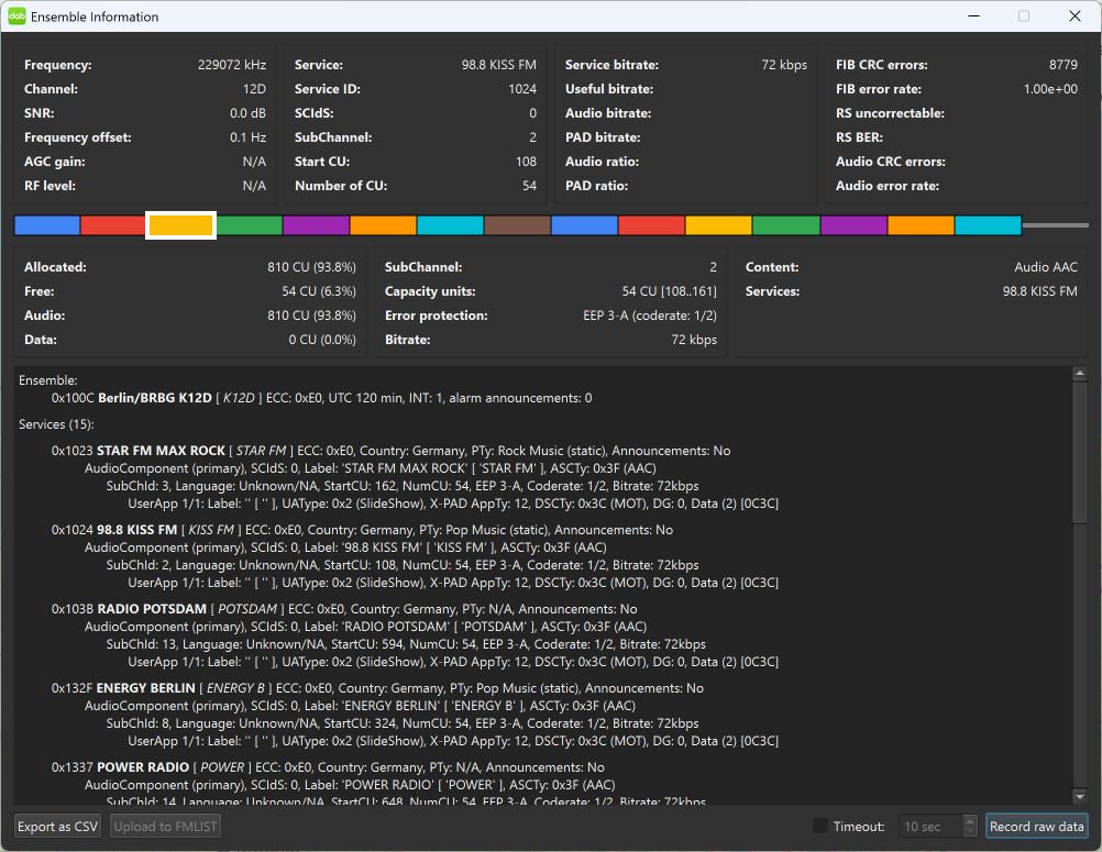

12D zumindest mal kurz eingelesen. Alex also heute noch nicht dabei.
Der wird bei mir munter in der Senderliste hin und her springen.
Wenn Hamburg zuletzt gehoert unter K und wenn Berlin unter der 9.
12Dbb.jpg [ 131.81 KiB | 3566-mal betrachtet ]
