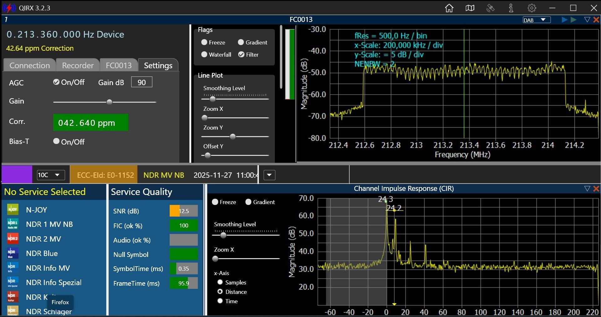

So sieht der 10C in Greifswald aus.
Malchin, Neubrandenburg, Helpterberg, Neustrelitz und Roebel aber kein Repeater zu sehen.
Also ich wuerde sagen er sendet gegen eine Kunstantenne, einen Kanal 8 Filter oder die Antennen oben sind so verkabelt, dass sie sich ausloeschen.
Viel wahrscheinlicher, er wurde noch ncht angeschaltet. :?
10Chgw1.jpg [ 205.52 KiB | 3749-mal betrachtet ]
