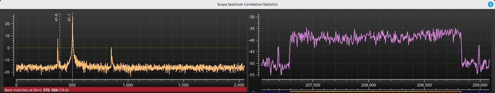

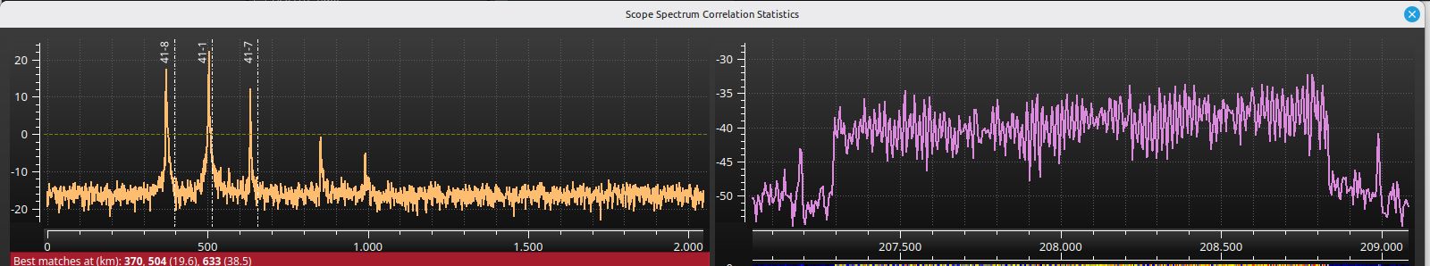

Bad Segeberg ist mit einem Repeater On Air gegangen.
Entfernung und Pegel passt. Er sendet etwa 30 km spater im SFN.
Warum aber weitere 20 km spaeter das selbe Signal noch einmal auftaucht ist komisch. Koennte sein, dass der Repeater unsauber arbeitet und 2 mal das gleiche Signal startet. Puttgarden kann es nicht sein, viel zu spaet im SFN und die Pegel der 2 neuen Spikes sind immer genau gleich bzw. faden immer genau gleich.

Moelln und Bungsberg sind jeweils 20 km weiter von Bad Segeberg entfernt als Luebeck Stockelsdorf.
Da wird das Echo Cancelling im Repeater nicht funktionieren oder ist nicht aktiviert. Bin mir sicher, dass Bad Segeberg nicht nur die 4101 sondern auch auch die 4107 oder die 4108 als TII aussendet. ;)

Ich liege wohl richtig bezueglich des nicht richtig funktionierenden Echo Cancelling am Repeater Bad Segeberg.
Moelln war wegen Wartung kurz abgeschaltet (sendet ab heute wieder mit voller Leistung ueber beide Halbantennen) und siehe da, der Repeater sendet ein sauberes Signal.
Bungsberg nimmt er vollstaendig raus, der kommt 10 km frueher an, da er 10 km zeitlichen Vorlauf hat.
Was bedeutet das nun fuer das vom Repeater ausgesendete Signal. Ich wuerde sagen die ERP Leistung ist nicht korrekt. Entweder zu Beginn eines jeden Frames zu niedrig oder nach einigen us zu hoch.
Wirklich stoeren wird das den Empfang nirgends, ist aber unschoen, falls MB das nicht in Ordnung bringt.

Moelln wieder an, 2. Impuls aus Bad Segeberg wieder da.
