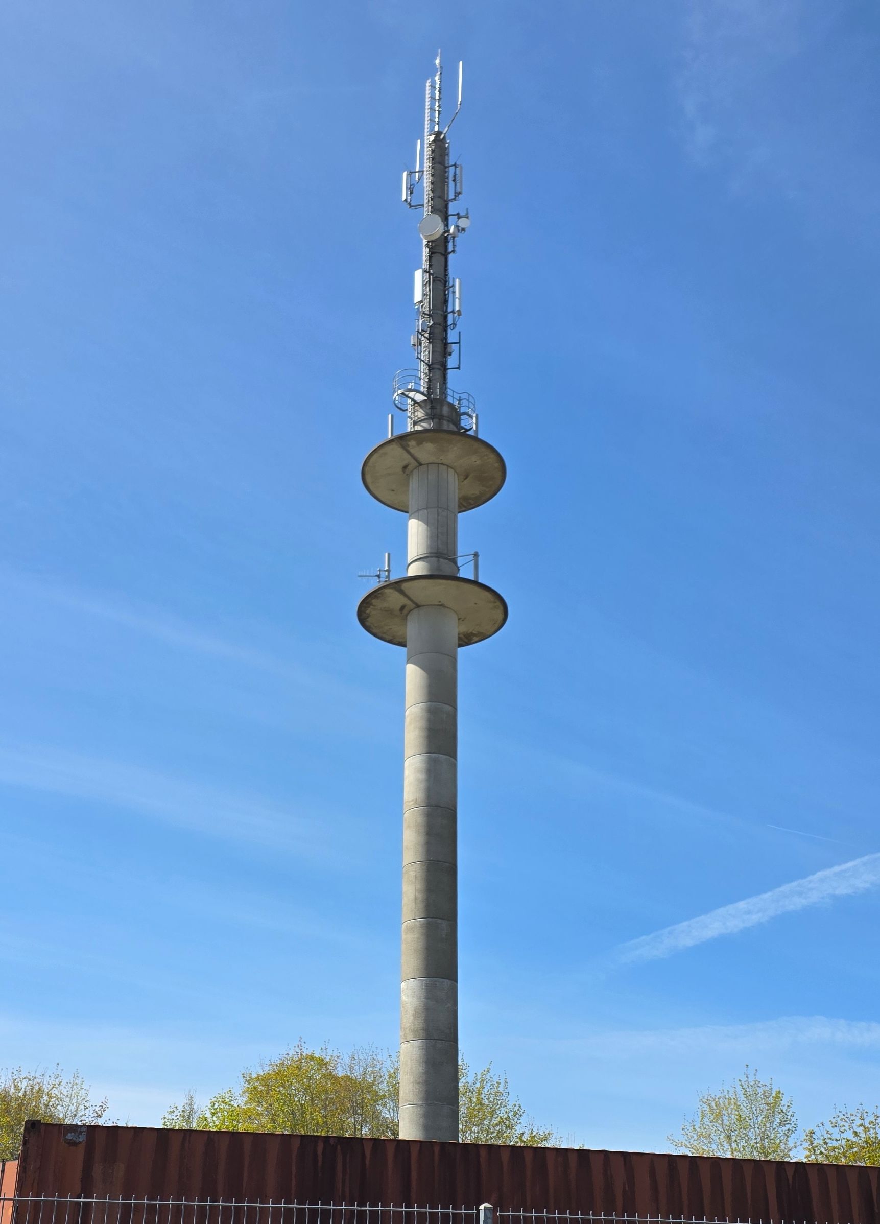

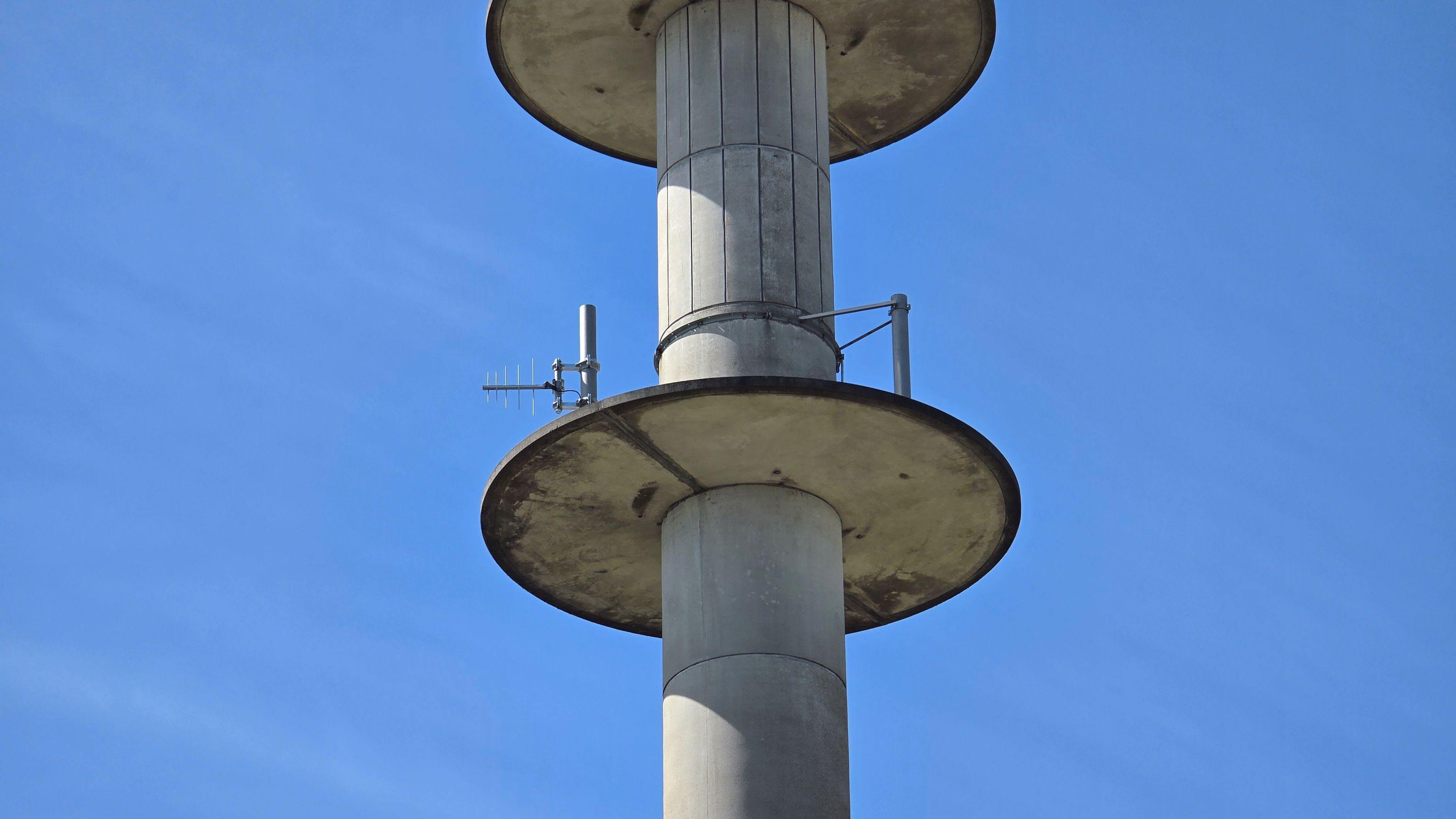

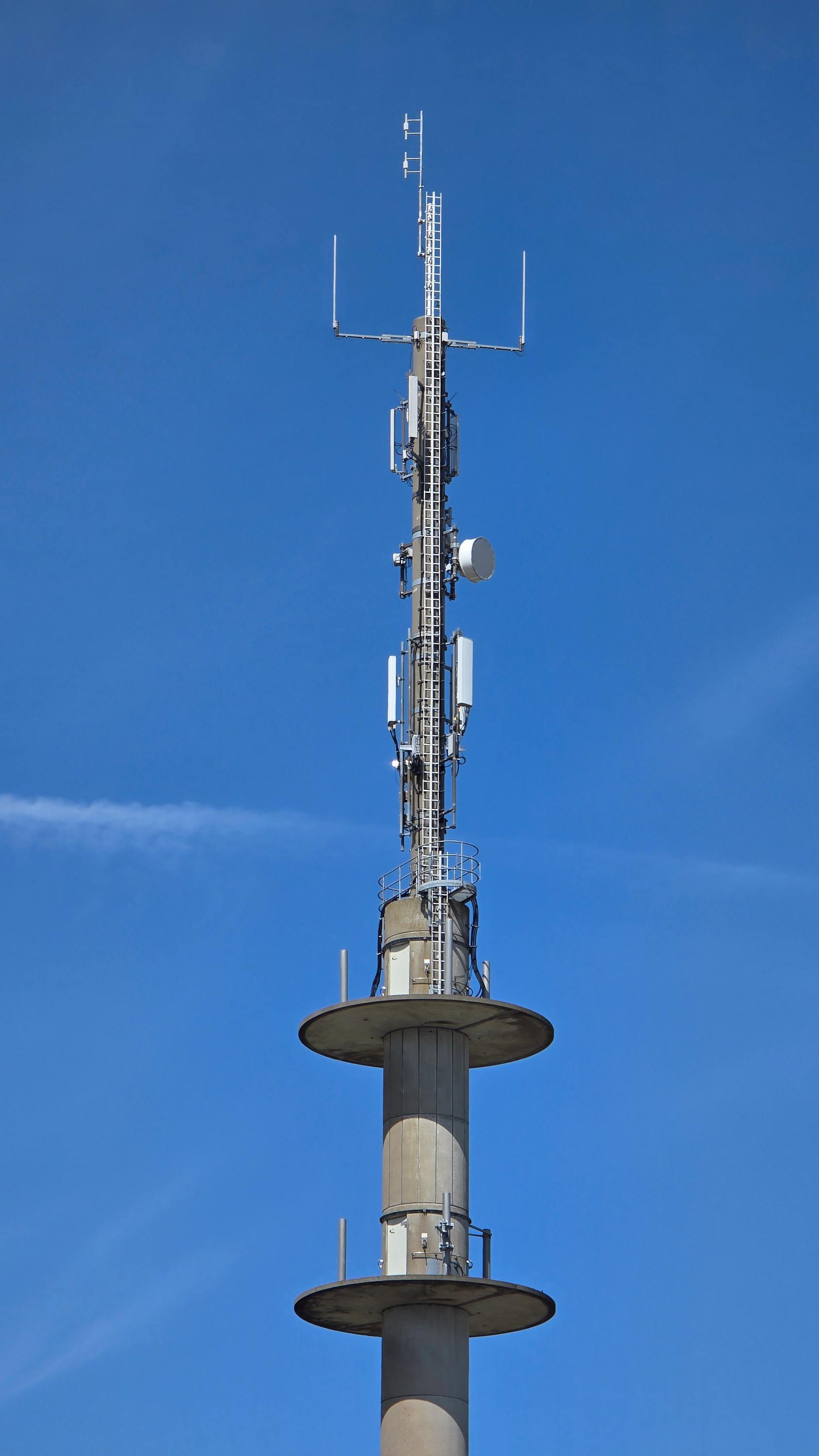

War in Mecklenburg unterwegs und bin mal bei Sternberg vorbei gefahren. Heute war Sternberg noch nicht an. Es wird spannend ob von Schwerin oder Klein Upahl gespeist wird, denn die Logper zeigt auf eine Zwischenrichtung, nach ca. 170 Grad. Bei Strasburg Nord ist es auch so, dass die Logper nach Neubrandenburg zeigt aber vom Helpterberg gespeist wird. Schwerin ist 27 km von Sternberg entfernt, Klein Upahl nur 15 km.
Na mal sehen ob ich ihn sehen werde, er unter Grevesmuehlen verschwindet oder wenn von Schwerin dann doch rechts von Marnitz auftauchen wird.
