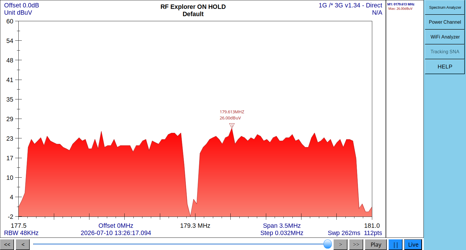

Also 5C 5D Zuessow sind absolut gleich was die Sendeleistung betrifft. eingefangen im Suedosten von Greifswald. In den noerdlichen Stadtteilen ist durchweg Garz 5C staerker.
Gibt also nur 3 Moeglichkeiten, 5C als Stoerer da Filter entfernt, schlechte MER vom 5D Sender Zuessow oder doch nur ein Problem mit dem Autoradio bzw. der Heckscheibenantenne. Auf 5C ist bei mir allerdings nichts schlechter geworden. Schaetzen wuerde ich die 5D Verschlechterung im Auto auf ca. 3 dB. Wie gesagt, die sind bei mir immer nur dort wo auch Garz 5C stark ist, weshalb ich weiter an Moeglichkeit 1 als Ursache glaube.
