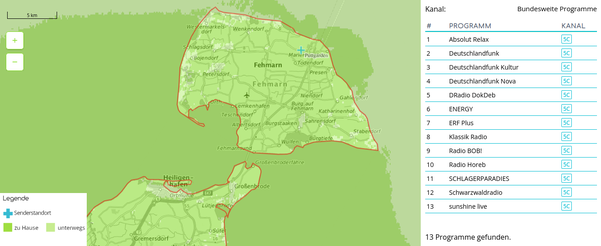

5C Puttgarden auf Fehmarn ist auch schon dabei. Dort war kuerzlich auch eine Abschaltung des 9A. Ob 5C dort schon on Air ist?
9D Bad Segeberg fehlt noch obwohl schon seit Monaten On Air.
7B Rosengarten ist auch noch dabei. Da bin ich mir ziemlich sicher, dass der auch noch On ist aber das SFN schon sehr lange aus dem Takt geraten ist und daher der Empfang auf den Autobahnen A7 und A1 sehr bescheiden funktioniert.
5CPuttgarden.png [ 99.39 KiB | 948-mal betrachtet ]

Den 5B Chemnitz scheint man wohl tatsächlich vergessen zu haben? Er ist für mich auch nicht auffindbar.
Klickt man auf der Karte auf einen Ort wird der ASA Code angezeigt. Das war mir bisher noch unbekannt. Nur habe ich schon zu viele Radios, es wird erst einmal kein neues werden. Jedes das im Einsatz ist hat mehrere Vorteile, ein besseres wäre unnötig.

Um die mobile Versorgungsluecke im Bereich nordwestich des Bungsberg mit 5C und 9D zu scliessen muessten endlich mal Felder nach Nordwest fuer die grosse Antenne angebaut werden. Koordiniert ist zumindest der 9D schon in die Richtung. Derzeit ist der Platz aber nicht frei am Mast sondern von 2 UKW Logper benutzt.
Alternativ und sicherlich schneller und preiswerter realisierbar, einfach Repeater fuer 5C und 9D mit an die 9C Logper Antennen anschliessen. Die koennten ohne weiteres im kW Bereich senden und haetten nur 10 km Verzoegerung, da vom Bungsberg selber gespeist.
