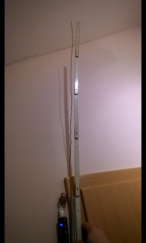

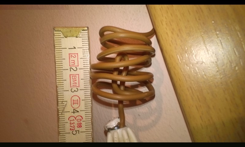

Hier mal meine DAB Antenne am Arbeitsplatz nach Feierabend.
Der PC stört wenn er den Akku nachladen muss den DAB Bereich. Hauptziel dies Störungen gering zu halten. Um das zu umgehen probierte ich es mal mit einer Spule und verschiedenen Antennenlängen. Hier ist Kanal 5C und 11B das Ziel. Ich probierte Wochenlang mit Andis Player. All zu weit ist der nächste Sender nicht. Dazu kommt noch das hier die Bahn einen Funkschatten wirft und auch noch erheblich stört. Die Bahn ist deutlich höher gelegen was den Schatten ausmacht. Ein 2m USB Verlängerungskabel was senkrecht nach verläuft macht erheblich Dipolwirkung aus.
Herausgekommen sind etwa 85cm samt Spule welche etwa 3,5cm ist. Das ganze kommt meist nicht mal 10db laut Andis Player. Deutlich mehr wird es wenn ich für den 5C die Gesamtlänge erhöhe und die Spule zusammenpresse, für 11B muss man es kürzen und die Spule auseinanderziehen also genau anders herum. Die Betonung liegt auf Störungen minimieren. Ist der Laptop geladen läuft das ganze unterbrechungsfrei. Auch das Radio am PC verstummt dann.

@Pomnitz, mit der Spule veränderst Du die elektrische Länge des Antennenstabes. Durch den veränderbaren Windungsabstand der Spule stimmst Du den Stab auf den gewünschten Kanal ab. Dadurch erhöht sich die Signalstärke und die Störungen machen sich weniger bemerkbar.
Eine gute Idee, auf die man erst mal kommen muss.

Rein mit einem Draht war nichts zu empfangen, egal wie lang. Zumindest wenn die Störer aktiv sind.
